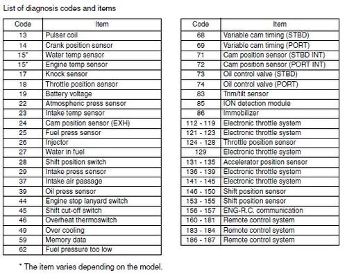

 Jag hittade samtliga felkoder till motorn och delar med mig av dessa här via en bild om det är någon annan som kan tänkas behöva (felkoder / error codes / fault error / EMC diagnosis codes / Yamaha F200 AET )
