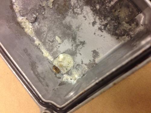

Hej igen!
Har rivit ner förgasarna. I den nedre hittade jag detta. när jag tappade av den kom det som små gele klumpar när det torkade blev det som pulver.
Kan detta vara orsakat av gammalt saltvatten?
Termostaten var inte vacker heller stod halvt öppen.
Sen såg jag att det satt en kran på mellanförgasaren är den för att stänga av prime funktionen !?
Jo, det är nog vatten som orskat det där. Speciellt tillsammans med etanolen i dagens bensin blir vattnet väldigt aggresivt mot aluminium. Inte alla Prime-start Yamahaer som har spaken du nämner men i de fall den finns brukar lägena va on, off och auto där det sistnämnda är normalläget. Det är säkert beskrivet i din ägarmanual. Trots att termostatkoll ingår i årlig service stöter man ofta på tjugo år gamla motorer där bultarna till termostathuset fortfarande är inmålade i orginalfärgen o läget på termostaten är som din. O så gnäller folk att gamla 2-taktare går illa på tomgång när det egentligen handlar om bristande underhåll. Röken o lukten kommer man inte ifrån men går motorn för kallt går den garanterat illa oxå..
Troligtvis var det skiten i förgasaren!
var nog inte fel med termostat byte heller!
