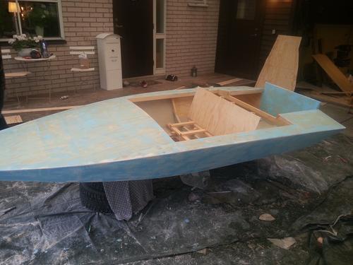

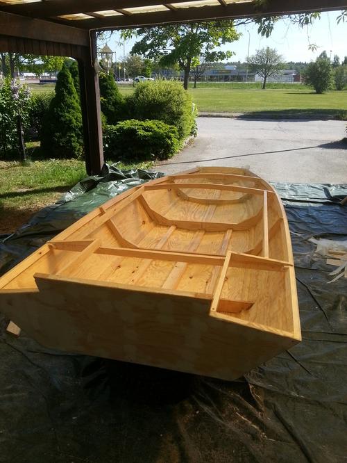

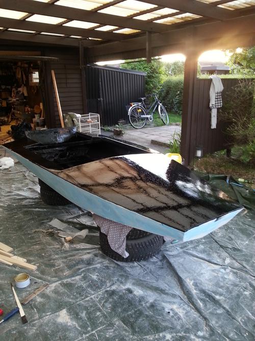

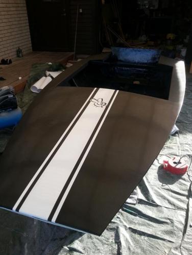

Fick ett ryck för 3Veckor sedan, och kom på att jag skulle bygga en flugan sportbåt under sommaren och hösten. Men det gick fortare än jag trodde.
Bygget påbörjades 31maj 2013 efter lite inspiration här på forumet. Båten kommer provköras med en 9.8hk Mercury för att se hur den går i sjön, sen är det tänkt att uppgradera till en mariner 28hk för att ev åka vattenskidor i sommar.
Allt material till båten är inköpt på Biltema och Byggmax, Vinylen köpt på Ebay från kina. och styrningen från en båtfirma.
Tänkte dela med mig av bygget lite och kanske ge lite inspiration och hoppas att Flugan lever vidare..
Jag hade inga som helst kunskaper från början om hur man bygger båt. Och premiären är i morgon så det återstår att se om den sjunker eller inte. :o)
Kostnad för båten vart ca 3500:-
Motpr 9.8hk Mercury köpt för 100:- (trasig) reservdelar 800:-
Styrning teleflex: 3500:- (Dyrt)
Totalt 7900:-

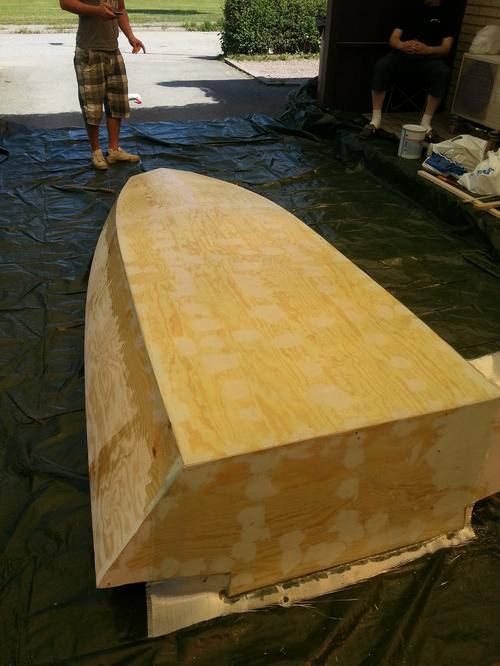

Båten plastas på undersidan med polyester och glasfiber för att få upp styrkan och stå i mot vattnet bättre när den är gjord i tunn furu plywood

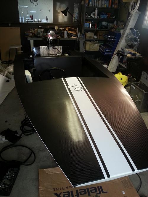

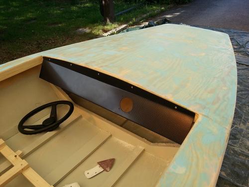

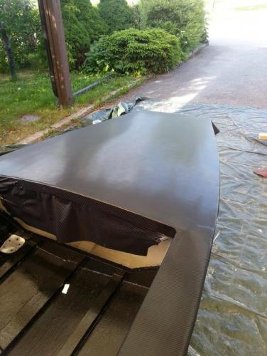

Instrumentbrädan på plats, bockad aluminumplåt som är klädd med vinyl med kolfiberlook

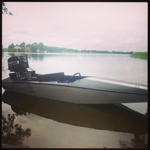

Båtenprovkörd idag! gick riktigt bra i vattnet med en toppfart på 22knop 1person och 17knop med 2st vuxna á 80kg med 9.8hk motorn. så imorgon blir det att slänga i en 28hk och testa i slutet på veckan.
Enda nackdelen var att den tappa greppet på vattnet när man svängde i högfart och kanade på sidan. men ganska roligt ändå.
Funderar du på att bygga en rekomenderar jag den starkt.
+++++ lättbyggd för nybörjare
+++ Går fort även med liten motor
- Utseendet kanske
-storleken

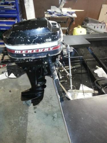

Har nu införskaffat mig en Mariner 28hk till båten, men tror jag måste byta proppeller då den har suttit på någon slags arbetsbåt för att vara stark, Vad skall man sätta på för proppeller för att den inte skall varva sönder?

Ny motor påhängd och provkörd. Så nu blir det ut å leka resten av sommaren
