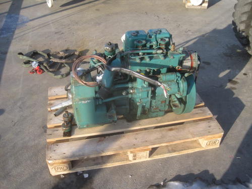

Bytte ut min VP MD11C i fjol. Motorn fungerade skapligt, men det var kringutrusning som började ge upp. Motorn hade inget backslag utan en hydralpump och en hydralmotor svarade för drivningen av proppellern och det var nåt i hydralsystemet som inte var helt tillfredställande.
