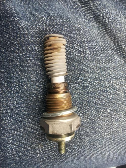

Skick på glödstift???
Har ju haft lite problem med värmare förra hösten så fick den nedplockad och glödstiftet såg ut som på bilden men jag har aldrig sett ett glödstift förrut, bara tändstift så är detta dålig eller inte? Har iaf beställt ett nytt nu när värmaren ändå är bortmonterad men är lite nyfiken bara!

Ingen som vågar sig på en kvalificerad gissning??
Kan säga att med det gamla glödstiftet sjönk spänningen på batteriet från 12,78V till 12,45V men med det nya så höll sig spänningen på 12,65! Måste väl betyda att det gamla inte var så bra?!?

Haha, är detta en sorts kuggfråga? ;-)
Det mindre spänningsfallet med det nya stiftet pekar entydigt på lägre strömstyrka, allt annat lika. (Obs alltså detta med allt annat lika, du borde i mina ögon hellre ha mätt strömstyrkan direkt plus även gärna spänningen istället.) Men inte ens ifall man samtidigt vet både exakt strömstyrka och spänning (och därmed den utvecklade värmeeffekten enligt P=UxI) så kan man vara riktigt riktigt säker. Kanske kommer en del av stiftets värmeutveckling inte förbränningsrummet tillgodo, utan värmer i onormalt hög grad omgivningen istället? (Ingen trevlig miljö för en glödtråd och förbränningsprodukter kan möjligen sabba/shunta stiftet långt upp i skaftet och där ge oönskad tjuv-värmeutveckling till omgivningen??) Som bäst bara en kvalificerad fundering. :)
