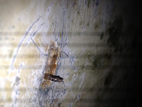

Idag när jag jag såg över botten inför bottenmålning upptäckte jag följande..!!! Tidigare ägare har skruvat genom skrovet med 2 skruv. Suck!! Viss inträngning av vatten märkte jag förra säsongen och nu kom alltså förklaringen.
Jag försökte skruva upp båda skruvarna uppifrån men båda gick av och sitter kvar i skrovet.
Det känns som att prio 1 måste vara att få bort de två rostiga skruvarna. Därefter måla med 2 komp epoxy primer och sen fylla med palsticpadding båt epoxi. Vad tror ni??
Mycket tacksam för alla tips jag kan få!!!

Jag skulle ta bort skruvarna helt och slipa upp kring hålet från insidanb och fasa det så att det blir tunnast laminat vid sjælva hålet och sen lappa med glasfibervæv, børja med små bitar och lægg på større och større. Ha något slætt och plant øver hålet på utsidan. Spackla sedan utssidan och topcoat och dærefter bottenfærg.

Jag skulle gjort ungefär lika dant som sdk780, fast jag hade använt epoxy och skippat topecoten.

Ett alternativ jag använt för ett par borrhål.
http://thallatha.blogspot.se/search?q=logg
Fungerade bra och båten flyter fortfarande 4 år senare. wink
Hej!! Efter några timmars jobb fick jag ut båda skruvarna. Jippi. Nu kan förberedelserna fortsätta inför sjösättning på lördag :-)
