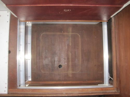

Fast man måste väl inte va speciellt pessimistiskt laggd för att hitta en plats för en 230 volts dränkbar länspump ombord. När jag satt ein en ny motor för styvy ett år sen blev jag tvungen att göra en smärre justering av inreddet.
Tidigare hade funnits ett oanvändbart utrymme som dessutom inte gick att komma åt. Nu när kah hade nere en stor del av inredningen, satte jag ett skott som avgränsade utrymmet och sågade upp en lucka i botten på stuvutrymmet unde sittbänken och vips hade jag fått ett extra stuvutrymme, där jag har sånt som kan va bra att ha, men som är oömt och som man inte behöver för jämnan. Slangar av olika dimentioner tex. Där skulle jag nog kunna få plats med min dränkbarar 230 volts länspump, som jag har för att tina is vid behov.
Ovanpå, i det ordinarie stuvutrymmet har jag plastvbackar med verktyg och material.
Tidigare satt det ett utdragbart sjökortsfack under bordet i dinetten. När jag ändrade på inredningen, var jag tvungen att flytta benet på bordet en aning och jag var tvungen att ta bort sjökortsfacket, som fick sin nya placering högst upp i stuvfacket.
Först ett uppfällbart sjökortsfack me sjökort över ett avsevärt område. Under det verkytyg och material som går att fixa det mesta med och under det en massa bra att ha grejer.
Skulle den dränkbara länspumpen inte få plats finns det ett liknande oåtkommligt utrymme under andra sittbänken i dinetten. Det är bara att såga upp en lucka och sätta dit ett skott. Aluminiumlister som skall hålla luckan har jag redan klara. De ligger i stuvutrymmet för bra att ha saker.wink

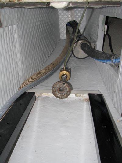

Bifogar bild på manella och elektriska länspumpslangarna

På bilden ser du den vita sugslangen som kommer från kölen och den blå tryckslangen som går i en båge tillsammans med elpumpen och avgasutsläppet ner till utkasten i aktern. Innan jag satte in den blå gick en kort slang ner till utloppet som fanns under BB bänk en bit under vattenlinjen.
