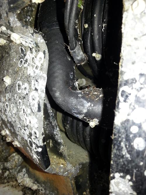

Böjd vattenslang Alpha One
När jag gick runt båten och kikade upptäckte jag denna vattenslang som är klämd/böjd.
Det är alltså kylvattenintaget mellan bälghuset och skölden. Ytterhöljet  är även lite skadat på undersidan och det känns som den behövs bytas annars är det inte mycket vatten som kommer in i blocket och limporna.
Det är en Mercruiser 6a från -89 med Alpha drev.
Frågan är ifall det går att byta den utan att ta bort bälghuset? Ser ut att gå men verkar oerhört meckigt. Hur göra för att lättast komma åt  slangklämmorna som håller den på plats?
Trist o upptäcka detta strax innan sjösättning..
