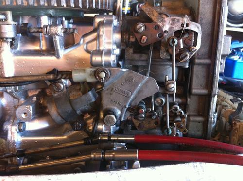

Hejsan!
Jag skulle vilja ha en bild på förgasarsidan på en johnson 55 tidigt 80tal.
Det är så mycket fjädrar och grejer som jag är osäker på hur dom ska sitta.
Så en sprängskiss visar ju inte så jätte bra hur det ska sitta.
Men skulle bli väldigt hjälp om någon med en ungefär samma motor skulle kunna
ta lite bilder på sidan vid gasreglaget och allt.

Råkade nyss ta lite före-bilder på min Evinrude 50 från 1983 innan ett litet renblåsningsprojekt.
Tusen tack. Dom hjälper mig en hel del. Skulle gärna vilja ha ännu fler bilder om du eller någon annan har. Tänkte fråga lite om din choke. Har du den till en knapp eller har du den så den styrts automatiskt ?

Choken på min motor aktiveras av solenoiden som du ser ungefär i mitten av den andra bilden. En rund grej som är kopplad till en rosa ledning.
Den aktiveras genom att trycka in startnyckeln samtidigt som man vrider till startläget.

Det tar ett tag innan jag har läge att starta, förgasarna är på väg till ultraljudstvätt och isen ligger i vikarna ännu här i våra trakter :-)
Solenoiden ger ifrån sig ett tydligt klick när den aktiveras. Om måsarna råkar hålla käft så hör man det även med motorkåpan på...
Man kan testa genom att koppla 12 volt direkt till kabelskon på solenoiden.

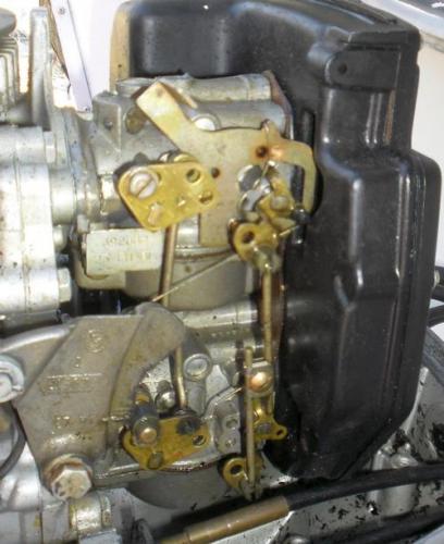

Här är en bild på min Johnson 55 från 1980. en fjäder som jag är osäker på dock och det är den från gasen som kanske syns om man zoomar att den hänger lös. Hoppas de är lite till hjälp iaf
Du menar så att choken slår till varje gång du kör startmotorn? Det lär inte funka något vidare, de här motorerna blir lätt sura om de får för mycket choke. Att choka en sån motor när den startas varm är ett misstag man lär sig undvika :-)
