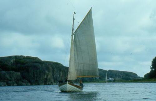

toaen 510 Postad 26 Mars , 2013 Jo - men det fodras en hel del fukt och brukar inte bli tätt på ett antal dar efter sjösättning. Har sprickan uppstått nu under vintern bör den svälla igen. Förr var man ju van vid den problematiken. Erfarenheter som glömts bort i plastbåtsåldern. Har även själv använt liknande medel. Samborden på min första bohusjulle (scouternas) var ganska risiga och där var det tjära, säckväv, blyplåt och kopparnubb som gällde - en gång. Båten i övrigt läckte redigt de första dagarna, men blev så småningom ganska tätt. Bordläggningen ovan vattenlinjen blev dock aldrig tät. Ju hårdre man seglade desto mer läckte det. Vår kårchef brukade alltid säga att Bris var en båt som krävde tre man för att seglas. En som kryssade, en som länsade och en som ropade på hjälp. Bifogad bild; Bris under den sista slören som gaffelriggad Bohusjulle. Dela detta inlägg Länk till inlägg Dela på andra webbplatser
