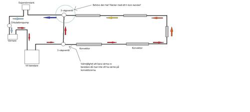

Håller på att uppdatera mitt värmesystem i båten. Slängt ut en gammal gasolvärmare och ska ersätta den med en dieselvärmare.
Har gjort en basic skiss och har då en fråga på om jag behöver verkligen den övre 3-vägsventilen? Vill ibland bara få värme till varmvattenberedaren och inte värma upp hytten ( konvektorerna). Kan det räcka med att sätta en t-korsning där istället? Är rädd för att varmvattnet åker bakvägen in i konvektorerna (dock blir det ingen cirkulation åt det hållet eftersom nedre 3-vägsventilen stoppar). Dum fråga möjligen men bättre det än att vara osäker.
Ytterligare en snabbfråga. Behöver jag någon backventil överhuvudtaget i det här systemet?
Mvh Elfanomad
Äsch, bilderna blev visst jäkligt små..hoppas ni ser systemet ändå?
Nej dubbla ventiler behövs ej.Inte för att separera vvberedarn med radiator kretsen.
Men hur ska du styra värmen?
Är det termostatstyrda fläkt konvektorer?
Man skulle kunna göra en schunt lösning med schuntstyrning från inne temperatursensor.

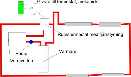

Du har skissat på ett enkelt rörssystem. Jag fick rådet att bygga om till ett 2 rörs-system i stället. Orsaken är att flödet förbi värmaren blir för lågt med en dieselvärmare som då har en elektrisk cirkulationspump och för att värmaren inte skall behöva slå till och från med väldigt korta intervaller.

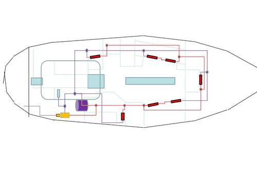

Min skiss här till höger, är min ide' till mitt kommande system

Shunten gör samma sak som dina bimetall-konvektorer fast på ett annat sätt.
Om du använt radiatorslinga så funkar det att styra med shunt.
Som ett vattenburet golvvärmesystem reglerar temperaturen i golvvärmeslingan.
http://sv.wikipedia.org/wiki/Shunt
Nu spekulerar jag,wink så jag är ute på djupt vatten men jag tänkte så här.
Varmvattenberedaren styras med shunt och din värmekrets med en andra shunt.
Då borde pannan skicka varmvattnet dit det behövs och man kan ställa in värdena olika på dessa två kretsar.
Men om man ställer pannan på att ge samma temp som man vill ha i varmvatteberedaren så behövs nog bara en shunt till radiatorkretsen.Kepigt....
Någon röris kanske kan reda ut detta .devil

Har ett liknande system som du tänker bygga. Jag använder en valig rums termostat med en mekanisk fjärrstyrning. Det gör att när det är varmt i båten stänger termostaten men vattenet för varmvatten värms alltid.
Vist det är inte helt perfekt för man får lite olika temperatur i båten men ett enkelt system utan en amssa slangar och termostater i varje del av båten.
Jag har haft kontakt med honom och har egentligen kopierat hans lösning, dock märkte jag att han inte använde sig av 2 st 3-vägs ventiler. Så därför blev jag nyfiken om det är fel med att koppla bort konvektorerna helt och hållet, alltså overkill?
Jag kanske ska förtydliga lite mitt problem. Saken är att jag har ett envägssystem redan befintligt och vill helst inte bygga om det (har fungerat klockrent med gasolvärmare). Jag tror också att den nya eberspächer värmaren kommer klara av jobbet med hjälp av en cirkulationspump eller ev. två.
Det jag vill göra är att värma enbart vvb och inte konvektorerna när det är sommar å varmt. Det kommer inte behövas värma någon hytt eller boytor under sommarhalvåret och att köra igång värmaren för att värma vatten (som verkar smart) och då få varmt i boytorna är inge vidare. Därför vill jag strypa anslutningen till elementen helt enkelt...
Har nog bestämt mig med att använda 2st 3-vägs ventiler som jag därfeter styr vart vattnet ska gå.

Titta på ett vanligt villavärmesystem, där finns bara en shuntventil och inga backventiler. Varför krångla till det? En motorstyrning till shuntventilen reglerar temperaturen, jag tror man hittar dessa bland husvagnstillbehören - oftast mycket billigare dessutom.
