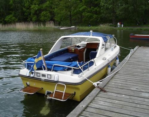

kossor 942 Postad 5 Mars , 2013 Snygg båt, härlig klassiker. Vad har du renoverat förutom motorn? Dela detta inlägg Länk till inlägg Dela på andra webbplatser
Gäst Weber Postad 6 Mars , 2013 Skrovet ska Plast & Marinteknik laga och lacka. Nu är båten i mycket fint skick som den är. Men jag ska lägga ner jobb på att få den ännu finare. Ruffen fram rensas ur helt och det blir nytt. Jag har ju pentry i Teak och nåtat Teakgolv i hela båten som slipas och lackas. Nya badbryggor ska göras. Beslag och övrig järn ska kromas om. Ny el håller på att dras. 280 Drevet gås igenom så allt är ok. Båten kommer göras i utställningsskick. Vi älskar den här båten och storleken är perfekt för våran familj. Det är också en väldigt rolig båt att köra och ha kul med. Sedan så bevarar jag ju det gamla men finslipar detaljerna. Den gamla B30 motorn får vara kvar. Där lägger vi ju otroligt mycket jobb. Där har jag ju fått tag i fantastiskt fina originaldelar som satt på B30 motorn under tävlingsåren med Smugglerbåtarna. Jag lägger över 100000 kr på bara motorn. Sedan drivlina och övrigt på båten hamnar på runt 100000 kr. Allt ska vara i tipptopp! Men sedan har man ju något unikt som ingen annan har. Ljudet när man drar iväg med den B30 motorn med trippla 45or kommer bli grymt. Motorn byggs av Erland Cox som är en av Svedalas bästa motorbyggare. Han får ut över 300 hk ur en Volvo B30 motor med trippla Weber. Allt i motorns bottendel byts ut. Det blir Rosskolvar Verdistakar slipad nitrerhärdad vev med 85 i slag så med 90,5 i borr blir motorvolymen 3280cc mm mm. Dela detta inlägg Länk till inlägg Dela på andra webbplatser

kossor 942 Postad 8 Mars , 2013 Vill läsa mer, tycker ockelbo är bland de snyggaste båtar som tillverkats, har en dc21a själv,den är i gott skick. Min kompis byggde dessa båtar mellan 1981-1990, kul du renoverar en c20 de har nästan glömts bort och varit i skuggan av 21 an länge men det är en härlig modell.Berätta gärna om omlackeringen och resultatet, funderar på ommålning av däcket det börjar bli matt. Dela detta inlägg Länk till inlägg Dela på andra webbplatser
