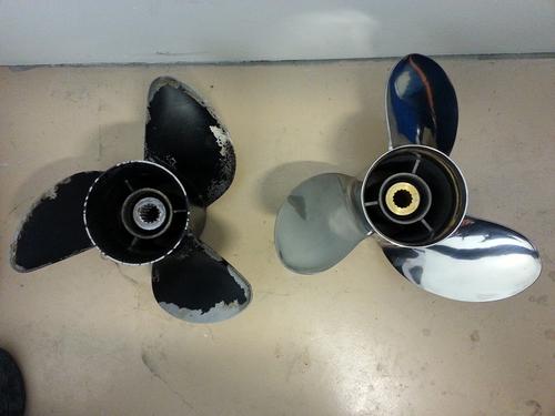

Jag tror även att jag kan ha hittat en fartbov i mitt fall, bottenmålningen var otroligt dålig, väldigt tjockt och ojämnt, så lördagen spenderades på rygg under båten med vattensandpapper..
Propellern var rätt Black Steel variant.

Nu har Reliance proppen från Boats.net äntligen anlänt, slutnota blev:
Propp + Frakt:   3689
Tullavgift:   52
Moms:  789
Postens avgift:   100
Summa: 4630 SEK - Dvs ca halva svenska Yamahapriset.
Leveranstid blev ca 1,5 vecka, sjukt smidigt och väldigt prisvärt, på lördag blir det test på riktigt då det är dags för sjösättning.
Stilletto 4 490 kr på drev.se. Sorry kunde inte låt bli.
Men det är ingen Yamaha originalprop dock!!
Den ser jättefin ut din propeller, blir säkert jättebra. Just den sorten är gjord för F150 för att minimera skaller i lågvarv.
Jo att det finns billigare alternativ visste jag, dock så menade jag att det var väldigt prisvärt jämfört med de svenska listpriserna på samma propp..
