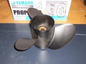

Med en orginal Black Steel 13,75 x 19 så är 42 knop o nånstans runt 58-6000 rpm på topp normalt. Nu är det tyvärr lite lurigt med Black Steel propparna för de finns i två versioner på 19 tum stigning varav den ena inte är lämplig på denna kombon. Släng gärna upp en bild på proppen, jag tror jag kan se om du har fel propp då bladen ser lite annorlunda ut. Glöm alu-propp, du kommer tappa fart o öka bränsleförbrukningen.

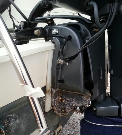

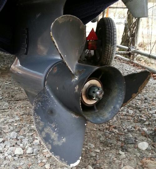

Ok! Har problem med att få in bilder på propellern, får se om det lyckas till slut.
I Yamaha Körfakta har dem hissat motorn 18mm vilket är 2:à hålet uppifrån.
Så enligt din bild sitter motorn på rätt höjd.

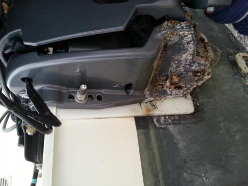

Jag vill börja med att säga att om motorn sitter med 0 eller 18 mm hiss inte spelar så stor roll, skillnaden är långt mindre än en knop o en del föredrar faktiskt att ha motorn på 0 hiss då Black Steel propellern inte är så bra på att hålla greppet. Så motorhöjden är inte den enda orsaken till ditt farttapp..
Det är nämligen såhär, din motor sitter i rätt hål men att dömma av bilden sitter den inte med 18 mm hiss. Under ganska lång tid hade 64an en motorplatta med felaktig hålbild, min egen 2008 har just den. Med motorplattan menar jag den polyetenplatta som sitter mellan motorn och akterspegeln. Om den som borrade akterspegeln gjorde det efter dessa hål så hamnade de för långt ner.
Motorn går då överhuvudtaget inte att montera i de översta hålen o monteras den i andra hålen hamnar den på ungefär 0 i hiss. Det rätta är att borra hålen efter Yamahas borrmall eller provhänga motorn mot akterspegeln o märka hålbilden efter motorn. Hålen hamnar då lite högre än urtagen i plattan..
Min egen båt är rätt borrad men jag känner till flera 64or som är felborrade efter motorplattan så det är inte helt ovanligt. Du kan enkelt kolla detta genom att mäta mellan bracketten på motorn och toppen på akterspegeln, jag kommer inte ihåg vad det för avstånd om man borrar rätt men där måste va mer än 18 mm.
Kolla även din verkliga hiss som Jocke beskrivit ovan o anledningen att du inte får in proppbilden är sannolikt att den är för stor, prova göra den lite mindre så går det nog bättre.
Jarb är nog inne på ett hett spår där.

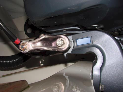

Jämför med min monteringshöjd som iofs är på 36 mm hålet istället för ditt 18 mm-hål. Kolla ögglan på motorfästet på bilden, ser ut att diffa 3-4 cm i monteringshöjd mot din. Osäker om vi kan ha olika rigglängd, troligen inte.
Mvh
Helt klart ytterligare ett fall av felborrad akterspegel. För att få nånstans i närheten av 18 mm hiss som rekommenderas måste motorn upp ett hål till. Så nu har vi hittat en halv till en knop av ditt farttapp, nu är det bara resten kvar. Proppen ser ut att va den rätta. Kolla nu rakheten på botten på båtens åkytor med nåt långt o rakt på flera ställen. Du ska inte se luft vare sej i mitten eller ändarna, lika illa vilket som. Känner inte till nån skev 64a men enkelt o kolla nu när båten är på land.

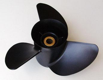

Först en bild på rätt Black Steel propeller för 64:an, denna propp har en ganska rak profil på bakkanten på bladen och en något mindre diameter, 13,75 tum vid 19 tums stigning.
O nu en bild på fel Black Steel propeller för 64:an, denna propp har en mer rundad profil på bakkanten av  bladen och en något större diameter, 14,5 tum vid 19 tums stigning.
