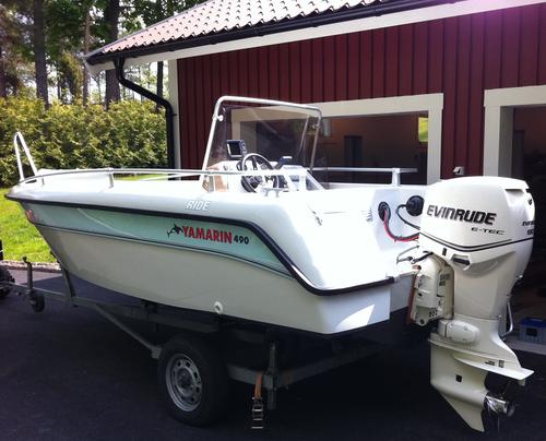

balla 0 Postad 16 Februari , 2013 Hej jag har en yamarin 490 med en Evinrude 90hp. Jag ska byta ut min gamla teleflexstyrning och jag undrar därför vilken hydralstyrning jag bör investera i? Ge gärna förslag och egna erfarenheter. Mvh Mange Dela detta inlägg Länk till inlägg Dela på andra webbplatser
