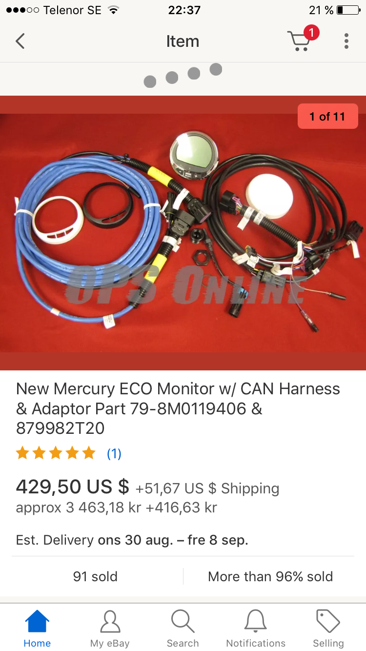

Någon som vet, om jag köper detta paket, är det komplett då? Eller behöver jag köpa mer saker för att få mercmonitoren att funka?
Jag har en 4.3 mpi från 2006
