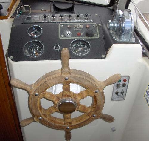

Har en tråratt i min båt. Den är ganska sliten så jag vill ta av den och ge den lite kärlek, men hur gör man? Är det nåt som är viktigt att tänka på? Vill ju inte stå där som en idiot sen och inte få på den...Den är skruvad på av nån form förstår jag men det känns lite konstigt att ge sig på att plocka isär den utan att egentligen veta risker och vad man bör tänka på...
Under centrumkåpan sitter en mutter, lossa denna och dra ratten rakt ut, den kan som min sitta som tusan, jag använde avdragare när jag lossade min.
Okej .. då vet jag, de e inget viktigt man bör tänka på då vid detta?
Om jag minns rätt la jag ett par mindre plattjärn bakom så att klorna på avdragaren inte skulle skava in i ratten.
Om du har en kompis i närheten så kan denne dra ratten hårt bakåt samtidigt som du slår med en hammare på en träkloss (helst ek) på centrummuttern. Se till att muttern är lossad men ändå sitter på så pass långt att gängorna inte skadas. Muttern fångar också upp ratten så kompisen inte flyger iväg när ratten släpper.

Westis grannen hade tur att den gick sönder på land. Skulle tro att han bankade en stund.
Fred helt rätt teknik, jag brukar sätta en hammare rätt på muttern/axlen och slå med en annan på den första hammaren, brukar spänna ratten hårt upp med den handen som håller innre hammaren även knäna hjälper till att spänna uppåt så hårt man orkar, sedan gäller ett rappt slag inget bankande.
