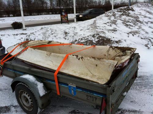

loke67 1 Postad 29 Januari , 2013 Hämtades en snöig dag i början av januari, efter lite skottande och baxande så låg den tryggt på kärran. Båt kärra lär inte behövas till denna lilla båt. Passar precis i en vanlig kärra I stortsätt helt plan botten så den ligger riktigt stadigt säkert värre i vatten Dela detta inlägg Länk till inlägg Dela på andra webbplatser

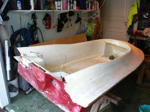

loke67 1 Postad 29 Januari , 2013 Då mitt garage är något kort (får ej in en bil av orsaker vi kan ta en annan gång) så kan man säga att val av båt hängde på storleken av garaget. Precis så att lilla speed går in. Får ligga ett par dar för is smältning och torkning Silver tapen döljer ett hål efter en transport som förra ägaren misslyckades med en aning. Efter att snö/is smält så kunde jag konstatera att man påbörjat slipning av botten, Vilket var jädrit synd för det ser ut som man använt riktigt grovt papper eller slipskiva på vinkelslip. Gropigt slipat och tagit för mycket på en massa ställen med genomslipning till följd Återkommer till det senare Dela detta inlägg Länk till inlägg Dela på andra webbplatser
loke67 1 Postad 29 Januari , 2013 Då var det dags att vända på Speedy och påbörja rengörning samt slipning. Har här börjat slipa så smått och ovansidan är riktigt skaplig. Har även provborrat durken och bara plast ingen träskiva. Om man kollar in i hålet i botten så ligger det veckad glasfibermatta mellan skrovhalvorna så inget ruttet trä här Dela detta inlägg Länk till inlägg Dela på andra webbplatser

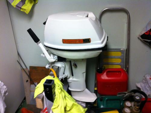

loke67 1 Postad 29 Januari , 2013 Tanken är att använda denna 18hk Crescent marin. Nån som vet hur man kan se årsmodell på en sådan? Vad jag kunnat hitta på Nymans vänner är Tillverkningsår / Modell 1965 – 1969 Crescent Marin 18 / Monark 18 Effektklass 18 hk / 4700 rpm. Motor 2 cyl. 2-takt Cylindervolym 333 cc Tändsystem Svänghjulsmagnet med utv. tändspolar, Generator 12V 45W Kylsystem Vattenkylning med rotorpump Propeller diam./stigning 9” x 11” Vikt 33 kg Tankvolym 15 liter Övrigt Länspump. Kort / lång rigg Dela detta inlägg Länk till inlägg Dela på andra webbplatser

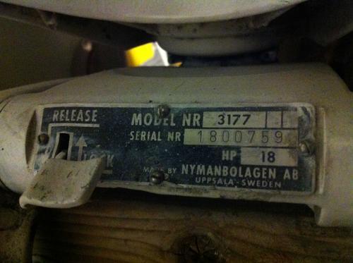

loke67 1 Postad 29 Januari , 2013 Här kommer en bild på typskylten Nyrenoverad förra vintern och bara provkörd i tunna, gick som en klocka, hoppas det blir samma bak på en båt Dela detta inlägg Länk till inlägg Dela på andra webbplatser

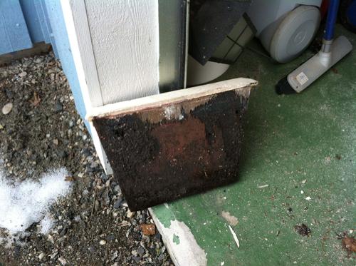

loke67 1 Postad 31 Januari , 2013 I dag så sågade jag upp den lilla del av akterspegeln som är av trä. Bara att lossa locket och lyfta rakt upp. Sitter bara ingjuten i överkant. Inte helt torr . Blir till att såga ut en ny i helgen. Ska nog försöka plasta fast den på något sätt. Det tokiga är att det är uppet rakt ner till tomrummet mellan skrovhalvorna. Annars skulle man kunna fylla utrymet med epoxy och sedan trycka ner plyfan. Ja ja vi får se hur vi löser det. Dela detta inlägg Länk till inlägg Dela på andra webbplatser
loke67 1 Postad 31 Januari , 2013 så här såg plyfan ut Dela detta inlägg Länk till inlägg Dela på andra webbplatser

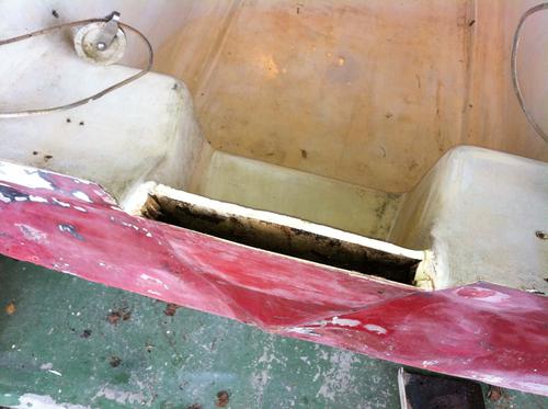

loke67 1 Postad 31 Januari , 2013 En bild från aktern!! Dela detta inlägg Länk till inlägg Dela på andra webbplatser

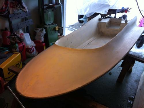

loke67 1 Postad 31 Januari , 2013 En liten fundering. Förre ägaren har slipat i genom på några ställen. Vad är bäst plasta eller räcker det med epoxyspackel? Dela detta inlägg Länk till inlägg Dela på andra webbplatser
Flintstone 5 Postad 31 Januari , 2013 Det beror lite på hur djup skadan är och var den sitter. Epoxispackel är poröst så man bör inte fylla för stora skador med det utan att armera, speciellt på utsatta ställen. Om det bara är gelcoatskada så går det utmärkt att fylla ut den med epoxispackel. Jag förutsätter att du ämnar måla båten när skadorna är fixade? Mvh Fred Dela detta inlägg Länk till inlägg Dela på andra webbplatser
loke67 1 Postad 1 Februari , 2013 Det är bara gelcoaten som är genomslipad på ett par ställen, glasfibern är intackt. Där var tanken att spackla. Sen har jag ett par mindre genomgående skador efter en tidigare mislyckad transport (föregående ägare) där kommer jag att plasta. Sedan ska botten målas med epoxy grund samt att hela båten ska målas med en topplack. Hoppas att det ska funka Dela detta inlägg Länk till inlägg Dela på andra webbplatser
Flintstone 5 Postad 1 Februari , 2013 Då verkar du ju ha koll på hur du ska göra! Dela detta inlägg Länk till inlägg Dela på andra webbplatser

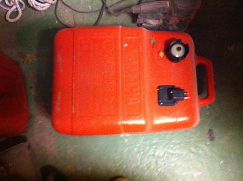

loke67 1 Postad 2 Februari , 2013 Idag har jag påbörjatt jobbet med botten. Det var 2 synliga skador fram i fören som jag skurit rent och slipat ner. Sedan så hittade jag en dåligt lagad skada akter över där man spacklat en spricka men bara använt något spackel utan armering med följden att det börjat spricka upp. Även denna är nu renskuren och slipad. Blev sedan störd av grannen som behövde hjälp med luftningen av bromsarna på sin gammla rally Alfa. Slutade med ett par Whisky och en massa bilsnack. Fick dock med mig en soppa tank som han tyckte kunde komma till användning till lille SPEED! Frågan är om jag ska vara lite mer tidstypisk och använda en gammal plåt tank jag har eller om jag ska använda denna? Båten kommer ändå inte bli orginal då jag saknar kåpan där ratten ska sitta, den får jag bygga på något sätt. Ja mer blev det inte i dag Dela detta inlägg Länk till inlägg Dela på andra webbplatser
Flintstone 5 Postad 2 Februari , 2013 Kör du med plasttanken. Den är mycket mer praktisk än de gamla plåttankarna och om du någon gång vill få båten i mint original condition kan du ju alltid leta upp en tidstypisk tank då. Ser att det är en Yamaha-tank och förutsätter att de är av bra kvalité, alltså inte som Biltemas plasttank som är rent skräp. Dela detta inlägg Länk till inlägg Dela på andra webbplatser

loke67 1 Postad 10 Februari , 2013 Har även slipat ner botten och spacklat de plastade partierna samt dom genomlipningar som förra ägaren ställt till med samt grovslipat spacklingen. Ska spacklas på nytt på ett par ställen samt finslipas. Det var allt för denna helg. Dela detta inlägg Länk till inlägg Dela på andra webbplatser
