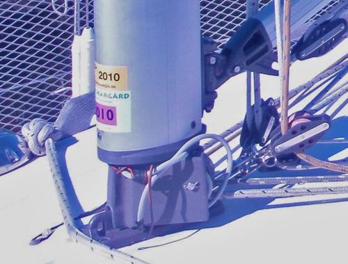

Har du bild på mastfotsbeslaget, vilket mastfabrikat är det, är det en Svensk mast tex Selden eller Benns borde det gå att få tag i ett nytt beslag. Tex Benns i Orminge kan säkert hjälpa dig
Om du skall borra bort beslaget från masten, se till att ha bra borrar. Det är antingen monellnit eller rostfrii stålnit och båda är svårborrat med vanlig snabbstålsborr.
Köp korsspetsslipade borr så att du kan borra mitt i nitskallen (om det är tät nit). Är det nit med hål så kan man slipa till spetsen på borren så den blir cylindrisk så den centrerar i mitten av hålet. Det viktiga är att,  du inte skadar mast-röret så att hålen råkar blir ovala eller skadade. Ofta bäst att borra samma dimension som nitlivet inn en bit i skallen och sedan ta baksidan av en annan borr i samma dimension och bryta bort skallen.
När du sedan skall dra i nya nit behöver du låna en rejäl nittång.
Bifogar här en bild hur det ser ut på min Omega 28, som har en Seldenmast.
Ser det ut på liknande sätt på en Accent, vilken delär det som gått sönder?
