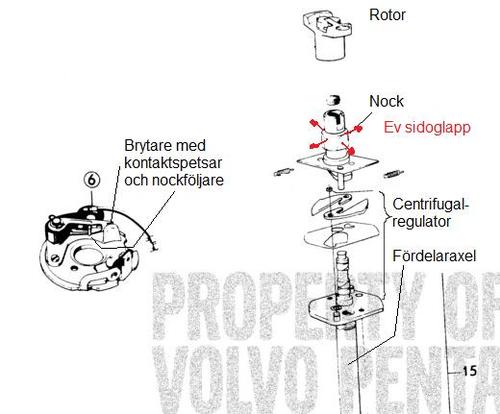

Kallstartproblemen och även tjuvstoppen verkar inte vara riktigt typiska tändproblem, men omöjligt är det förvisso inte. Och skulle tjuvstoppen bero på tändproblem så kan felet/ felen vara nåt glapp och ligga i andra delar än de som byts vid tändsystem-konvertering.
Skulle själv som ett led i felsökningen först justerat tändningen, dvs putsat brytarna och ställt avståndet med bladmått plus kontrollerat förtändningen. Gamla slitna fördelare kan ha glappig axel enligt bilden, skulle vid bladmåtts-inställningen därför försökt kolla detta genom att knuffa brytarnocken i sidled. [brytargapet brukar justeras till 0,4 mm och glappandet får då inte påverka måttet för mycket. Är alltså rätt känsligt, kan du exempelvis knuffa nocken så måttet ändras mellan 0,2-0,5 mm så påverkas förmodligen motorprestandan märkbart i praktiken.] Verkar detta okej så ligger nog inte felet/ felen i de delar som byts vid tändsystem-konvertering. Kan vara förgasare eller tändnyckelglapp etc, så då kan man felsöka vidare.
De elektroniska tändsystemen har ju dessbättre inga mekaniska brytare så axelglapp påverkar knappast vinkeln där brytarna är slutna och leder* ström till tändspolen. Magnetavkänningen vidrör ju inte axeln utan fjärr-avläser vinkeln, vilket även gör att inställningen aldrig behöver justeras igen.
Skulle nog också bytt system men kanske låtit fördelaraxelns glapp påverka valet av tändsystem. Är lagringen riktigt kass så kanske ett dyrare system med helt ny fördelare är att föredra, även rotorn skall ju träffa kolkontakterna i fördelarlocket rimligt träffsäkert? Lager till originalfördelare verkar inte ens finnas att få tag på längre.

Gamla Bosch fördelare håller i en evighet, om man sköter om dom. Det skall sitta en smörjkopp på sidan av fördelaren som man skall fylla olja i för att smörja lagret, sedan skall man hålla filtbiten som skall sitta i fördelaraxelns centrum under fördelararmen mättad med olja för att smörja förställningsmekanismen, man kan gärna droppa en droppe olja på centifugalvikternas lagring också, man kan skymta dom under brytarplattan och om man roterar motorn så dom kommer i rätt läge kommer man åt att smörja dom. Fett på brytarkammen skall man också ha för att minska sliteget på brytare och kam.
Tyvärr verkar det som detta har fallit i glömska hos dom flesta och ingen verkar läsa gammal servicelitteratur längre, med den korta drifttid som dom flesta båtmotorer har borde knappt någon behöva uppleva glapp fördelare.
Innan man byter bara för att, kolla fördelaren, om den är glappfi och komplett och fin kommer den med årlig service att hålla hur bra som helst.
