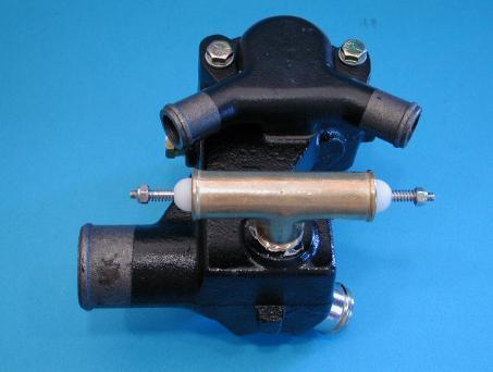

Jag hade liknande problem för 2 år sedan, då bytte jag termostathus inkl den kulventil som fördelar kylningen mellan vänster och höger limpa/knä och problemet försvann. Kan även nämna att när jag kollade klaffarna i bockhornet så hade den ena smält sönder... Är dock osäker på hur stor min skillnad mellan sidorna var!
Ok jag har ett annat termostathus .jag skulle vilja köpa ett beg sånt hus med t rör o kulventilerna som passar till v6 .4.3 l om någon har ett sådant liggande mvh jonas
det är ett sådand termostat hus jag vill ha tag på begagnat om någon har något liggande mvh jonas
Ett rätt vanligt problem att man har olika tempraturer på knän, speciellt styrbordsknä brukar bli varmare. Har med flödet i motorn att göra. Och så länge du kan ta på knäet, är det inga problem.
Mercruiser har ju det när förbannade kulan i termostathuset som skall dela vattnet lika. Fungerar oftast dåligt efter något år.
VP har inte denna kula men lider ändå av samma kylproblem på många motorer. Det man kan göra är att strypa vattenslangen från termostathuset till barbordslimpa så brukar det bli jämnvarmt.
Vet de som som bytt till strypta packningar . Men problemet har kvarstått. Kanske om man bara byter packning på den sida som har det kallaste knäet. Men oftast byter man ju på båda sidor och problemt kvarstår.
Det enda sättet jag vet att få ordning på detta är att strypa vattenslangen till barbordslimpa.
Men det kan ju säkert hjälpa en hel del med ett nytt termostathus. Tills det börjar kärva igen. Nu glömde jag att se vilket temostathus du önskade att köpa? Men Mercruser har två olika typer till din motor, ett äldre och ett med nyare design. Jag skulle föredra den nya typen även om du måste köpa till lite extra saker vill jag minnas? Bättre flöde på den nya modellen. Enligt de som test.
