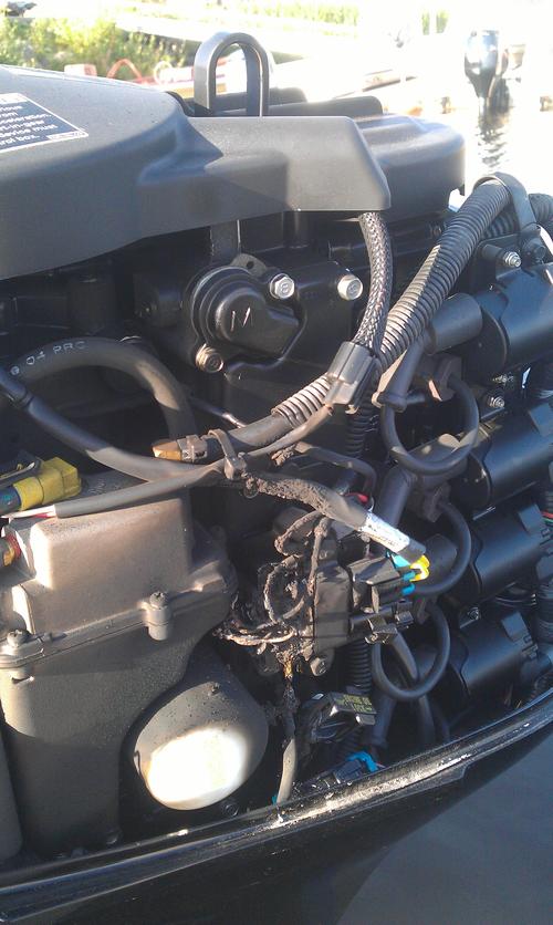

Brand i Mercury 60hk -06
Någon som vet om om Mercury har haft problem med brand i sina motorer, hittar lite artiklar om deras 50hk -03. Där har det varit problem med överhettning i sina voltage regulators.
Båten stannade till igår ute på sjön men startade igen utan problem och man kunde köra in till hamnen, tog senare på kvällen bort kåpan på motorn och då verkar det ha varit en liten brand.
Har Mercury haft problem på fler årsmodeller?
Ja de har varit lite problems med regulatorer kortis men de byttes de hade en bytes kamanj på de när de var garanti på de 30-40-50-60 fyrtakt
Har läst om några exempel där även senare modeller drabbats av det här problemet även de som inte omfattats av återkallelsen.
Min 40hk EFI 2002 pajade juli 2010 och tyvärr gällde Mercurys goodwill för reparation bara till 30 september 2008. Bara att beställa delarna och göra jobbet själv tyvärr.
I reparationssatsen finns bland annat en extra säkring som ej fanns i grundutförandet som ska ta smällen. Såg att det fanns en sådan här reparationssats till salu begagnad men ny i förpackning till salu på nätet just nu (893640A02).
