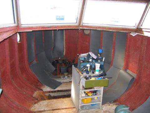

Hej Skotten och alla andra på Stålbåt Online. Jag tänkte höra om någon har ett bra tips på hur jag ska isolera min båt. Idag sitter det gullfiber men jag tycker inte den verkar vara allt för fräsch och medan brallorna e nere tänkte jag passa på att göra om detta. Kan man limma armaflex? Jag har tidigare fått tips om liggunderlag... Vad tycker Ni är bäst om man inte vill ruinera sej? Tack på förhand. Jocke

Jaha nu har man kommit en bit gällande isoleringen, eller i alla fall att jag har rivit ur den äckliga gullfibern. Det var lite ristigt och fint här och där, fast dom hade målat med någon typ av underredsmassa. Vet inte om det finns nackdelar med att använda denna massa (kanske först när man ska ta bort den, sätter igen slippapper mm). Efter renslipning har jag tänkt måla med samma grundfärg innan bottenmålningen (epoxibaserad). Jag köpte 120 x 200 x 4 cm tjocka skivor typ liggunderlag (slutna celler) hos Presenning & Kapell. Jag har även zinkfärg som jag tänkt måla utanpå epoxifärgen, men vad tror ni, är det lite av hängslen & svångrem eller?? Men hellre lite överkurs nu än att behöva göra om det sen... Tror ni att det är nödvändigt att limma skivorna?? Det tror jag kan ge ett litet helvete OM man måste göra något i framtiden... Men de e klart, gör man ett 100 jobb nu så kanske man inte behöver göra om det på många många år!!!

Tror du det kan funka med att man lägger platonmatta (styv plastmatta med 1 cm bulor) mot skrovet så att det blir luftspalt. och sen isolering med slutna celler?? Eller kan det vara värt ett försök att få isoleringen att ligga dikt mot skrov, tak etc genom att limma dit den?

Hej det har gått en tid sedan senaste inlägg men...Jag använder stenull mot skrovet - på detta plastfolie som fuktspärr och på detta garneringen. Använd inte glasfiber, det suger upp fukt och behåller det. Prova med ett glas vatten, doppa glasfiber, det suger upp fukten, ställ sedan materialet tort och du upptäcker att vattnet stannar kvar i fibern. Med stenull är det tvärt om. Nästan omöjligt att få det att suga upp vatten och när man ställer det tort, torkar det lilla som tagits upp (med tvång)mycket snabbt. Det är lätt att applicera och tänk på att om du seglar kommer båten att luta - en sönderslagen läsk eller öl i kölen går då upp i isoleringen och orsakar snabbt mögel om materialet tar upp  fukt. Varför bekymra sig för lite ytrost? Obehandlad plåt rostar 1/10 mm per år - 5mm plåt rostar igenom på 50 år! Hur gammal är du? För vem isolerar du båten? Dig själv eller barnbarnen? Stenull är dessutom både billigt lättarbetat och du kan sedan svetsa på skrovet utan att det tar eld! Det går inte med polyuretanskum! ( Stenullsmattor sätter jag alltid upp som gniststänkskydd då jag svetsar)  Detta tips används av många av oss stålbåtsåretruntboende!(Pust - lång ord)
Hej, är nybliven medlem här och har redan fått en del matnyttiga tips. Funderar en del på det där med isolering.. Någon sa att man ska ha en skaplig luftspalt mellan skrov och isolering så att kondensen torkar så fort som möjligt. Ett annat sätt borde ju vara det som har diskuterats här, få det helt tätt mellan skrovsida och isoleringen, men det känns lite halvsvårt att få det 100% tätt.. Utan att vara övertygad tror jag på luftspaltsmodellen och sedan isolering (stenull lät ju inte dumt). Tillägas bör att jag har för avsikt att bo i båten även vintertid. Övertyga mig gärna om något annat sätt. Bara det blir en bra lösning som man vet fungerar så är jag nöjd =) /Ola
Jo, jag tänkte ha öppet uptill och ner i kölsvinet så man får så god cirkulation som möjligt. Har även tvv 100*100 rör som går ner i kölsvinet från skorstenen. (sitter på olika höjd i maskinrummet) Dessa är tänkta som motorventialtion och som ventilation åt kölsvinet. Frågan är väll då bara vad man ska isolera med? stenull kan jag ingenting om. Frigolit vet jag har ett bra energivärde. Dock lite mer svårjobbat än stenullen antar jag? /Ola

Verkar inte som om isolerinfon gått riktigt ända fram??  Om du har luftspalt mellan skrov och isolering behövs inte kondensskyddet innanför isoleringen. ALL luft som då passerar mellan isolering o skrov kommer ändå att kondensera på skrovet – du får vid luftspalt ett mindre vattenfall från skrovsidor till köl sommartid och isbeläggning på skrovet vintertid om du kokar tevatten eller annat inne i båten . Med andra ord – ingen luftspalt mellan skrov o isolering  - och se till att du har ett ordentligt kondensskydd innanför isoleringen – det är bortkastat med kondensskydd om du öppnar upp för luftpassage upp o nertill, eller hur? Tänk på vad som händer på den lilla kylkroppen i ett kylskåp – vill du ha  hela skrovsidan till sådan kylenhet? - Om det är ett litet hål i skyddet – so what?? Som jag nämnt tidigare- obehandlad = ren plåt rostar 1/10 mm per år i syrehaltig miljö. 5 mm plåt rostar igenom på ca 50 år! Isolerar du båten för dig själv eller barnbarnen? Det är i alla fall en liten tankeställare.
Hej eruts! Tack för ditt svar. Nu fick jag lite mer att tänka på.. Ditt förslag lyder (om jag förstått dig rätt).  Se till att ha en målad fin skrovsida som man sedan lägger stenull emot för att till sist lägga ett kondens-skikt iform av någon lämplig plast. Utanpå det bygger man sedan sin inredning?
Jepp!  Jag har bott i stålbåt tof sedan 80-talet. Året runt mer eller mindre - känner givetvis många åretruntstålbåtsboende (Långt ord :o) )och av ngn underlig anledning har jag tappat räkningen på hur många gånger, i olika forum, jag o mina kollegor tipsat om detta. Hade jag kopierat första inlägget hade jag sparat många timmar. :o)  Jag förstår förståss inte varför det ska vara snyggt målat bakom isoleringen - verkar onödigt - omålat för min del - men Lycka till.
