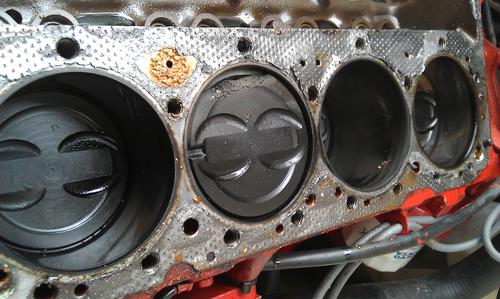

Uppdatering av mina motorproblem:
Idag monterade jag ner motorn och fick tyvärr dåligt besked (se bild). Hade hoppas på att det var ena toppen som var dålig men icke sa nicke. När kolven ser ut som den gör är det helt enkelt motorrenovering eller en ny utbytesmotor typ från t ex Ancora eller US.online.
Någon meck i Stockholm som har tid? Haha
Imorgon kommer jag ta ner allt runtom cylinderblocket och tråget. Så det enda som kommer vara kvar är just det (lättare att få ur den ur båten). Kommer även börja lossa den från sprängkåpan och motorfästen.
Så, liten lastbil med kran och en mek som kan få dit den nya (som kommer inhandlas i veckan) är nästa projekt:-)
Tråkigt att se, speciellt mitt i sommaren...
Nu uppkommer ju frågan varför det blivit som det blivit...?
Mvh
Fred
Ja det är lite trist när det händer innan semestern. Tyvärr hade jag det här på känn redan vid sjösättningen i vår men hade hoppats på att det var tändsystemet som var boven (typ tändstift m.m.).
Efter tips härifrån så gjorde jag ett kompprov och fick reda på att något var galet med en cylinder. Tog mina amatörhänder och skruvade isär motorn och fick svaret. Hur det har gått till? Bra fråga men kan den ha gått varm...för varm? (dock inte i min ägo, har stenkoll på sådant) Jag har bara ägt båten i ca 1 år och 3 mån och det kan vara en nit jag gått på från den som sålde båten till mig (för övrigt en båtförmdelingsfirma). Tror det är svårt att bevisa att kolven var trasig när jag köpte den men i ärlighetens namn har motorn inte gått klockrent någon gång mellan spannet 3800-4500 varv.
