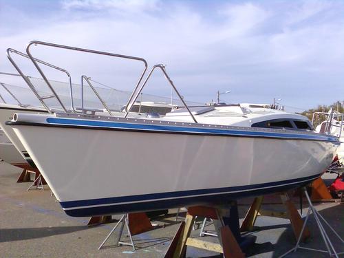

Lycka till, jag gjorde detta på min båt för 7 år sedan och den ser lika fin ut i skrovet än.

Jisses så blank och fin! Du har inte en bild före oxå? Men frågan är hur man gör med dekalerna, dom blir väl nerslipade oxå :0(
En förebild finns inte längre i datorn tyvärr, men kan säga att den var utan spegelbild iallafall.

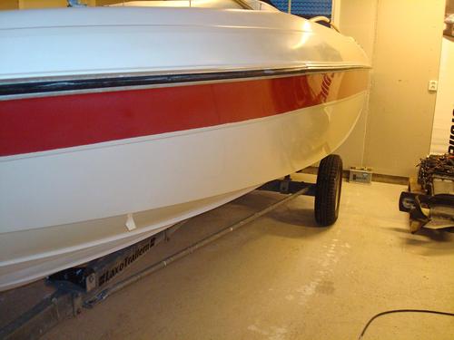

Liten uppdatering!har nu påbörjat slipningen med abralon och jag vet inte om jag gör nåt fel? Har lagt istortsett hela dagen på en liten 17fotare och jag tycker då inte att jag trillar baklänges av resultatet. Den röda gelcoaten som var oxiderad blev ju knappt något bättre. Det enda som ger bra resultat är på den vita gelcoaten. Eller är man lite väl hoppfull och tror att det ska bli som när den kom ut från fabriken. Kan det vara så att det är TCNano som tar bort oxid och matthet.

Nej ingen polering gjord ännu men på vissa ställen har jag fått bort oxiden på den röda gelcoaten, sammtidigt vågar jag inte jobba för länge på samma ställe med risk för att väven ska träda fram. Uppenbarligen är det inte bra med just röd gelcoat, nästa båt får bli vit :0(

Nu var det ju inte valet av polering och värme jag efterfrågade i mitt inlägg utan varför inte den oxiderade röda gelcoaten försvinner med abralon våtslipning. Så om någon har några tips i ämnet vore jag tacksam...
Färgade skrov som blått och rött blir hårdare/djupare oxiderade pga UV-strålningen, därför sitter det ett tjockare oxiderat lager på din båt. Hoppas att du får bort det och att det finns tillräckligt med färgad gelcoat kvar, annars är det nog bara en ommålning som gäller. :-(
Så tråkigt, kan det kanske vara den vita gelcoaten som lyser igenom lite oxå? Nja jag vågar inte slipa ner mycke till, då får jag väl leva med lite oxiderad gelcoat eftersom en omlackering inte är aktuellt i nuläget. Vaxningen kanske lyfter färgen lite får jag hoppas.
Gelcoat lyser nog inte igenom då den är tät. Men har du verkligen gått över med 2000 korn ordentligt?
När man gör det får man en mycket matt yta som man blir besviken på. Det är först när man fortsätter med 4000 korn man kan se ett resultat som blir bra. Detta eftersom den första behandlingen skapar små mikrocirklar av excenterslipen som är ganska utmärkande.
Man ska inte kunna misslyckas med detta om nu inte skrovet är extremt nedslitet redan?
Jag vill inte påstå att skrovet är mer slitet än dom flesta andra båtar här i landet. jag anser att jag har gått över ordentligt med 2000 pappret då jag ängnade en hel dag på båten kanske ska ta en runda till, dock ont om fräscha 2000 papper bara, för 4000 pappret kan väl inte ta bort oxiden nämnvärt mycket? Den är vad jag förstått till att få fram lystern igen. Som sagt, ska försöka lägga lite mer tid annars återkommer jag i ämnet. Måste erkänna att man målade upp en bild av hur snyggt det skulle bli och så blev det inte riktigt så.
