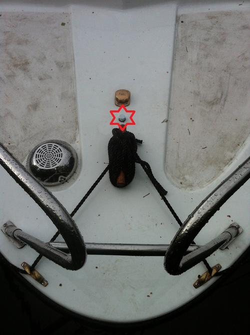

Har en lite fråga, det är så att jag fått feedback på att det har luktat bensin utanför båten.
Nu är det så att det behöver inte till 100% vara min båt men möjligheten finns så en fråga. Som ni ser på bilden nedan så har jag ett luft utsläpp ovanför där tanken är. Kan det va den som gör denna odör ibland.
Jag kännde inge lukt nu och jag kännde ingen lukt inne i ruffen där tanken sitter så för min del så läcker det inte iaf. Men igår natt så blåste det en del kan det va så att ångerna kommer för den saken skull???
Bör man ändra plasering av luftventil???

Det vanliga är ju att man har tankventilationen genom bordläggningen.
Precis som du skriver så är bensinångor tyngre än luft (det är därför det är viktigt att ha motorrumsfläktens inlopp så djupt man kan i motorrummet) och har man då ventilationen på däcket kan det samlas ångor innan de rinner över kanten.
Har man ventilationen genom skrovsidan rinner ångorna rakt ned på vattenytan och skingras.
Kan du flytta ventilationen till skrovsidan istället?
Jag kan tycka att som jag har mitt luft utsläpp så borde ju ångerna åka ner till vattnet endå?
Det finns ju inga direkta fickor där ångerna kan samlas.
Men det är ju någon man kan tänka på i framtiden.
Men det där med motorrumsfläkt är något som jag måste ta till mig. jag har ingen slang utan bara en  fläkt höst upp till. Måste fixas.
Men man kan kanske sätta utloppet högst upp under religslisten sen kanske?
Kanske kanske? :-))
Tankventilationen är inte jätteviktigt var den sitter, så länge det är utanför båten.
Motorrumsventilationen är dock väldigt viktig att den är korrekt utförd. Om du bara har en fläkt uppe i hörnet så kommer dra in-luften kortaste vägen vilket gör att den drar direkt från ventilerna till utblåset. Då har du en luftmassa som aldrig påverkas av fläkten, den som är längst ned i båten och det är just där bensinångor samlas...precis runt motorn där största riskerna för gnistor finns.
Köp ett par meter spiralslang och dra fast den på lämpligt sätt med buntband så att inloppet är så långt ned som möjligt. Då dras frisk luft in via ventilerna och den sjuka luften byts ut.
