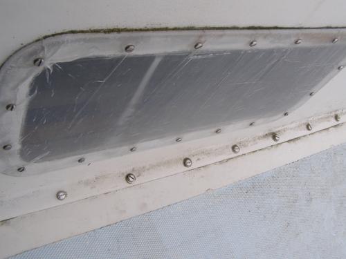

Jag skall byta fönster/rutor på båten. Vilket är det starkaste och bästa materialet för långfärd? Var finns det att köpa?
Jag har bultade/skruvade fönster och vill även ha det fortsättningsvis.

Jag tror att antingen HÄRDAT GLAS med Al-ram eller LEXAN är det bästa.
Eftersom du redan har ett utförande med utanpåliggande rutor som skruvas genomgående så är väl lexan det som ligger närmast till hands. Gämfört med plexiglas så är det oerhört mycket starkare men tyvärr dyrare. Skulle tro att 4mm kostar runt 1500 kr per m2.
Lexan går att böja och borra i, och spricker inte , du kan t.o.m klippa det i en stor plåtsax.

Rekommenderar Makrolon, Polykarbonat eller Lexan som egentligen samma typ av rutor och oerhört starkt.
Har 4 mm själv på min A27a och det räcker mer än väl även för jorden-runt-segling.
Sätt skruv cc 60 mm och borra hålen med 7 mm om du ska ha M5 så rutorna har möjlighet att röra sig beroende på tempväxlingar.
Rutor i Lexan är okrossbara. Garanterar att även med en slägga så slår du inte sönder rutan men det blir en buckla. Prova gärna att sätta en provbit i skruvstycke och börja slå.
Används i flygplanscockpit och som inbrottssäkra fönster används 2 mm Lexanglas ytterst.
Omöjligt att slå sönder.
Råd om grövre tjocklekar (6-10 mm) gäller plexiglas som spricker lätt.

Lexan, Makrolon och Polykarbonat ska i stort sett vara samma. Kärt barn har många namn.
Annars kan säkert glasmästaren svara på den frågan.
Stämmer bra. Makrolon och lexan är två olika varumärken för polykarbonat. Ej att förväxla med akryl (plexiglas).
Tack för svar! Jag har idag varit hos glasmästaren och beställt 6 mm tonat Lexan.

PS: Kolla upp de mått som jkag skrev med M5/7mm hål.
Kanske bättre med M6 och 8 mm hål (?). Någon här inne vet säkert.
Vad jag har hört så ska det INTE vara försänkta skruvar utan sk. ostskalle. Detta för att glaset ska kunna röra sig i förhållande till skruvarna.

Vilket är bästa sättet att täta dom???
Kommer att borra större hål i rutorna än vad bulten är. Kommer att ha bult med mutter på insidan, istället för skruv som dom befintliga rutorna sitter med.

jag bytte just rutor av samma skäl som du skall byta dina, jag köpte 6mm lexan, M6 bult (ej försänkt skalle) lexanrutorna borrades med 8mm borr och genom båten 6mm. sikaflex som tätning och var noga med maskeringen, det blev kanon! så du är på rätt spår
