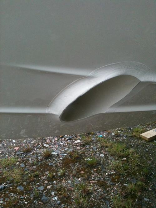

Bogpropeller röret sticker utanför skrovet på min fabriksmonterade bogpropeller, skall det vara så?
När jag tittade runt bland mina båtgrannar på vinterplatsen så är min bogpropeller lite annorlunda monterad är övriga. Det är som att röret sticker ut någon centimeter i den främre delen, emdan bakre delen är jämns längs skrovsidan. Min fråga är om detta har någon betydelse positivt eller negativt. Jag tänker på att det möjligtvis skulle vara negativt för i övrigt strömlinjeformade skrovet vid framdrivning. Vid hög fart så är nog bogpropellern ändå ovan vattenlinjen, men i andra farter?
Är den slarvigt monterad, eller finns det andra alternativ till att den inte avslutas jämns med skrovet? Se bifogad bild.
Jag tror inte det är nån särskild skillnad i vattenmotstånd på att ha litegrann som sticker ut, och att bara ha det vanliga hålet i skrovet. Däremot ser det ju lite lustigt ut.
Jag hörde nån gång att det skall va på det sättet av någon anledning. Motiveringen kommer jag inte ihåg. har för mig att det hade med vattenströming att göra. Så om det stämmer är det gjort efter alla konstens regler.
Det är bara positivt att ha ett sådant utstick på din båttyp, eftersom fören är kilformad lurar man vattenströmmarna att det är ett hål där.
Om du inte hade haft den där utbuktningen skulle rörets baksida bromsa båten något.
På en del båtar har man istället en inbuktning i skrovet bakom röret, vattnet skall ju följa skrovet och därför får man anpassa utbuktningen eller inbuktningens storlek till skrovets form. Så på en båt kan det krävas en stor utbuktning medans en annan bara har en liten.
