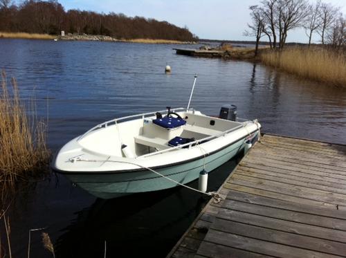

Japp, tre båtar i flottan är lagom tycker jag ;-) Lite kul att vi båda har två likadana båtar. Just detta skrovet har Yamarin byggt i många versioner sen 80-talet och det finns ju fortfarande med i modellprogrammet. Känner dock inte till alla men på Yamarins hemsida finns det uppgifter på gamla båtar så du kan säkert kolla upp det där. Fantastisk liten båt, går som tåget med sitt 16 graders skrov. Här är en bild på min, nu vill jag se din ;-)

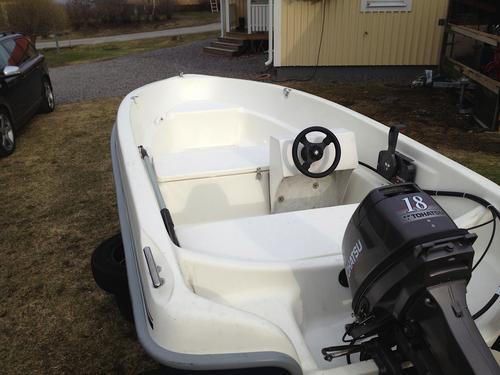

Haha! Jag har bara 2 båtar! Det stämmer att min är mer rundbottnad och jag har tyvärr ej räcken på min. Det går att eftermontera och jag får se om jag orkar göra det. Var ner förra helgen till Helsingfors och köpte båten, 19,5 tim 153 mil. Priset var helt rätt :-) hela paketet är från 2005.
Dock vill jag inte höra några gliringar ang. motorn....jaja det är en Tohatsu 18 hk. :-)

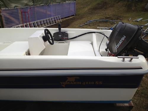

Har monterat gasreglage idag och det stämde precis som du sa Jarb! Det var en ingjuten träfiberskiva bakom plasten. Har inte en orginal pulpet, men den får duga som den är. Tänkte dra kablar inne i skrovsidan, men samma sak där...orkade inte i år.

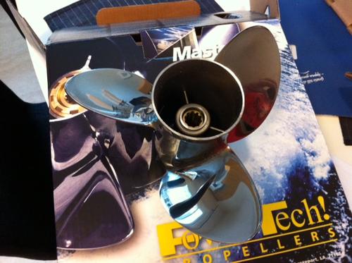

Mmm.. Är man proppnörd så är man.. Idag trillade den här lilla PowerTech'en in.. Om man behöver stålpropp på en 14 fots styris..? Förmodligen inte men den är ju så söt :-)

Mycket bra fart med bara 18 hästar.. Provkörning imorn! Får se om den tar henne över 30 knop men mest hoppas jag att det ökade greppet ska råda bot på galloperingstendenserna vid höga trimlägen..
Har bara kört den en gång i dåligt väder men fick bara 29,3 knop. Behöver hissa mer men kommer inte högre utan nya hål. Dom har borrat lite knas så jag kan spela mellan 2 cm under botten upp till 1 cm över. På 1 cm över greppar även alupropparna och den här hugger ju grymt. Tyvärr ligger hela cuppen på stävlyft så galopperingstendenserna i låga planingsfarter blev snarare värre. Även det borde mer hiss råda bot på. Men det blir ett vinterprojekt att borra om akterspegeln..
