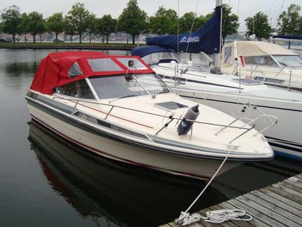

Funderar på att köppa denna båt, vad tron ni? Är det något jag ska vara uppmärksam på? bensinmotor som är 23 år när rasar moton? Vad kostar det att byta till diselmotor ca 170 hk?

Motorn kan hålla i många år beroende på skötsel och körtimmar. Limpor och liknande är förbrunkningsvaror som man får räkna med att byta. Är gammal Windy-ägare och älskare men det man ska veta med dessa båtar är att dom är ganska kraftigt V-kölade vilket ger dom grymma sjöegenskaper men gör också att man måste ha motorer med bra knuff i på låga varv vilket kan vara problem med äldre dieslar om du avser att konvertera till en sådan. Jag tror 170HK diesel är för lite för den båten och att du bör satsa på > 230 Hk.
Vill bara säga att det är en kanonbåt men 170 hk räcker inte, satte in en nyare 41a i min 8800 vilket ger ca 28 knop. Minst kad 42 annars blir det segt innan turbon trycker på.
