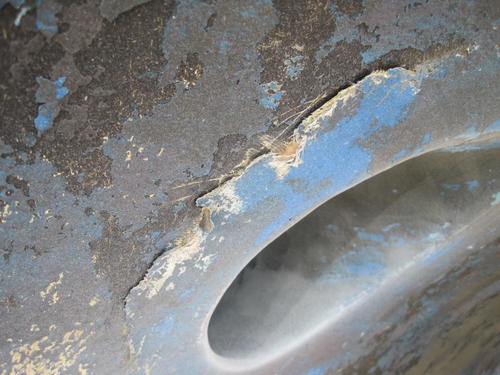

Jag monterade min tunnel för ca två veckor sedan. Använde då hjertmans variant av polyester (ISO) och deras glasfibermatta (trådar går kors och tvärs åt alla håll). Den går finfint att lägga på med ganska tjocka skikt. En 3 kg burk med polyester och 100 gr härdare och en större förpackning med matta räckte gått och väl till min 125 mm tunnel som blev ca 60 cm bredd och reparation av badplattfomen. Mer än Halva paketet med matta är kvar och det känns ändå som att jag har lagt på väldig ordentligt med ca 25 lager av klippta remsor.
Hjertmans ville sälja på mig 12 kg polyester och 4 stora packet med matta enligt en säljmanual de hade för detta???
Efter två veckor har jag nu målat med Biltemas vita epoxiprimer. Kommer att lägga på ytterligare ett par-tre lager med detta och blanda med röd och vit färg så att man ser repor i skrovet och då kan laga. Bor i Mälaren så någon bottenfärg kommer det inte att bli är det tänkt..

Nu är det ju så att på utsidan av skrovet så behöver man ofta inte lägga på så mycket polyester och man kan låta insidan var öppen under en längre tid vilket låter polyestern andas ut det kvarvarande lösningsmedlet. På utsidan slipar man ner 3-4 cm runt hålet och bygger sedan upp material (polyester och glasfiber) tills att skrovet är plant. Detta polyester blir då ganska tunt och bör ha härdat ut på två veckor. Styrkan på montaget får man genom att bygga upp ett tjockare material runt tunneln (5-10 cm från hålet) och skrovkanterna på insidan. Vill man sedan göra en rundning av hålet så slipar man bort av det yttre materialet vilket minskar den del av polyester som får primer på sig. Den viktiga förstärkningen sker alltså på insidan och är man försiktig så blir det inte mycket på utsidan.
Nu väntade jag endast i två veckor vilket kanske straffar sig med att jag får slipa ner och måla om kanten på utsidan av tunneln. Någon större skada kan det knappast bli under sommaren men till hösten vet jag.

Hålet för tunnelröret är uppsågat och jag har börjat plasta. Det blev polyester i allafall. Jag började plasta redan nu med  värmefläkt, så ska det nog hinna vädra ut styrenet till början på juni. Men jag har hört eller läst nånstans att man kan plasta på en tidigare plastning, utan att mellanslipa, om det sker inom 24 timmar (från föregående plastning). Är det någon som har synpunkter på detta? Eller är det bättre att mellanslipa ändå. Ska man tvätta med aceton mellan plastningarna, även om man inte mellanslipar? /Oscar
Min erfarenhet är att det normalt blir ganska ojämt, knölig och stickigt ibland och att man därför bör slipa för att få slätare och därmed bättre vidhäftning för de nya lagrena glasfiberväv.
Och slipar du bör du tvätta!
Jag brukar börja med att damsuga, sedan torka med en fuktad trasa och sedan tvätta rent med aceton......och därefter låta torka,
Ok. Men nu ska jag fylla utrymmet under tunnelröret, så det blir ganska många svängar med polyester. Jag kommer ju att slipa av när det närmar sig färdigt resultat. Men blir hållfastheten lika bra när man plastar med några få timmars mellanrum, utan mellanslipning. /Oscar
