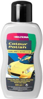

pseudonym 1 167 Postad 13 Mars , 2012 Jag har provat en polish med färgpigment till bilen från Biltema som fungerar helt ok. http://www.biltema.se/sv/Bilvard/Exterior-rengoring/Polish-med-farg-36636/ Finns i åtta kulörer. Dela detta inlägg Länk till inlägg Dela på andra webbplatser

Mark77 0 Postad 14 Mars , 2012 Ingen seriös bil/båtvårdare använder vax/polish med färg...finns seriösare metoder... Dela detta inlägg Länk till inlägg Dela på andra webbplatser
