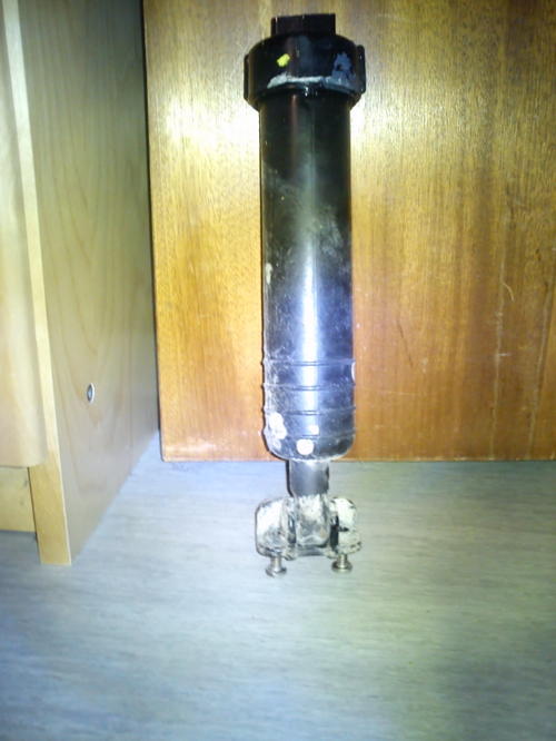

Råkade halka när jag skulle kliva upp på badbryggan och satte foten på ena trimplanet varpå övre fästet gick av, Är det någon som försökt byta detta själv? Har inte vågat skruva isär cylindern eftersom det verka vara en fjäder som drar tillbaka.
//Bogus
Jag tror tyvärr inte det finns resevdelar utan det blir till att byta hela cylindern. Jag tror det är Hansen Marine som är generalagenter åt dom numera.
/B
Den övre delen som är lite grövre och där det avbrutna fästet sitter är gängad på cylindern. Den finns som reservdel och kostar strax over 200:-
Var och köpte ett nytt fäste på Drevman idag, 215:-. Ska försöaka fixa  bytet i helgen.

Skruva inte isär cylindern förrän du köpt nytt övre cylinderfäste kostar 215:-, i satsen ingår en halvmåne som du klämmer fast om kolvstången så inte fjädern löser ut när huvudet skruvas av.
Finns en enkel monteringsanvisning att följa.
Tabman
Nu har jag monterat överdelen.Tillverkade själv en klyka som jag satte mellan nedre fästet och cylindern innan jag skruvade isär den. Fungerade perfekt, Det var mycket enkelt att byta överdelen och betydligt billigare än att köpa en hel cylinder. Lite märklig konstruktion på överdelen. Den hade säker varit betydligt hållbarare om den varit försedd med en led.
Tack för alla tips.
