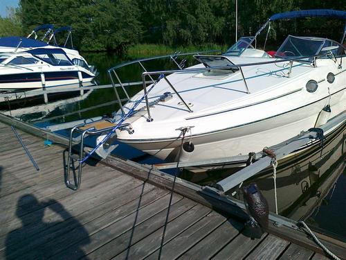

Jag skall öppna upp räcket i fören på min SR 260, det sitter tyvärr en lanterna på räcket i mitten, är det ngn annan som har gjort detta tidigare och kommit på ngn bra lösning?
Fråga 2 är det ngn som har haft av räcket och vet i vilken stolpe som kabeln till lanternan går ner i ?
/Chrostpher
Kabeln går ända längst bort där pulpit börjar vid förarplatsen på styrbordssidan. Lossa lanternan fram, ta bort kablarna från lampan. Tag sedan bort förvaringsfacket vid förarstolen sträck dej inåt framåt och ta tag i kabeln och dra. Jag satte sedan separata lanternor på skrovsidorna i höjd med instrumentpanelen ca. Bifogar bild på öppnad pulpit, peke och stege.

Jag har själv en Doral Monticello med stängd pulpit som ska öppnas i vår. Jag klurar som bäst på hur jag ska designa detta. Även peke ska monteras.
Jag hade också en idé om att montera babord- och styrbord lanternor på sidan av båten men hittade snygga lanternor hos leverantören som jag beställde. Dessa kommer monteras på pulpit rören.

Jag gjorde såhär, och satte lanternan på toppen av targabågen. Denna lösning har varit mycket uppskattad av alla passagerare. Blev riktigt stabilt och snyggt.

Ursnyggt JerkerG! Är det 2 hajfenor som svetsats mot peke o pulpit? Har du gjort det själv eller lejt bort svetsningen i så fall vad betingar ett sådant jobb?
Ett par ledl-lanternor från Erlandssons, lite halvklotformade med polerat rostfritt hus. 398 kr för BB SB, helt OK. Bild kommer senare (om det går att fota under täckningen...)

Jag köpte peke och lösa pulpitbågar av båtsystem, och monterade peken först själv, mtk mäta och tänka estetiskt innan jag blev nöjd med höjd och längd, så allt lirar med ankarspel och stege. Sedan överlät jag svetsjobbet på en kunnig för att få det snyggt, var lite hantlangare för att få det som jag själv ville samt, att jag polerade själv upp sista finishen (inte svårt, tar bara tid 2-3 Tim). Betalade 3.000 med dricks. // Jerker
