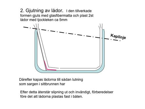

Jag skulle gjuta 2 alt 4 st  baljor i en form och sedan plasta fast dem från insidan enligt denna princip se bild.

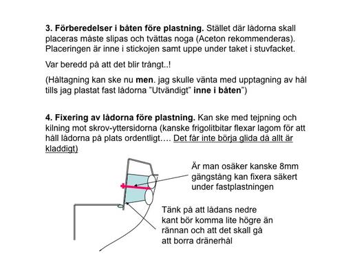

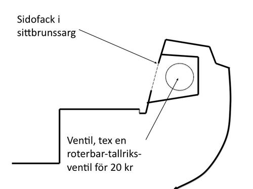

Jag har tidigare gjort en beskrivning av detta, lägger in den inom kort om jag hittar igen den
Gick inte att lägga in det som ppt-fil, lägger i stället in det här nedan som uppdelade jpg-bilder i stället
Senast ändrad av Hasse_O | 17 januari 2012 | 23:28
Väl bekomme

Varför ventil, för båtens allmänna ventilation eller för stuvfackets ventilation?

Dräneringen är gjord i fackets lägsta punkt, ett borrat hål som sedan topcotats, lämplig hål-storlek är ca 12-16mm. Det är viktigt att fackets botten lutar så att vatten rinner fram till dränerhålet.
Luft-ventilerna inne i facket är till för ventilering av stuvfacket under på ena sidan, och för ventilation av stickkojen på den andra sidan  Bra att slippa ventiler utvändigt i anslutning till sittbrunnen då det är mycket trampande där under segling och tilläggning.
