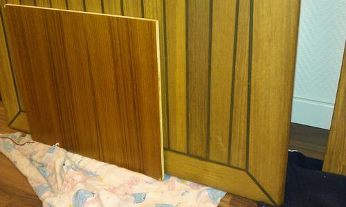

Paliswe 3 Postad 9 Mars , 2012 Danish Oil ger en yta som påminner om lack, sidenmatt i ytan och inte direkt halkig, men om man vill ha en sträv yta rekommenderas Golden Teak Sealer som ger en känsla av att kan har mer kontakt med träet. Teakdurken på bilden är behandlad med Golden Teak Sealer medan provbiten är behandlad med Danish Oil. Dela detta inlägg Länk till inlägg Dela på andra webbplatser

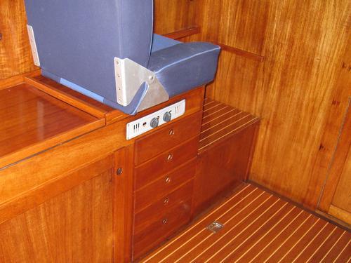

Westfjord26 9 Postad 11 Mars , 2012 Här kommer dom utlovade bilderna på det färdiga resultatet, jag bestämde mig för att inte köra med trasa på de sista 2 lagren för att få en sidenmatt yta, totalt 6 lager Danish Oil. Dela detta inlägg Länk till inlägg Dela på andra webbplatser
Westfjord26 9 Postad 11 Mars , 2012 Bild 1. Dela detta inlägg Länk till inlägg Dela på andra webbplatser
Westfjord26 9 Postad 11 Mars , 2012 Bild2. Varför kan man inte lägga till en bild i redigeringen???? skit skit skit Senast ändrad av Westfjord26 | 11 mars 2012 | 15:41 Dela detta inlägg Länk till inlägg Dela på andra webbplatser
Westfjord26 9 Postad 11 Mars , 2012 Bild 2 igen... Dela detta inlägg Länk till inlägg Dela på andra webbplatser
Flintstone 6 Postad 11 Mars , 2012 Håll ut...när (om?) den nya plattformen lanseras kommer man kunna lägga in hur många bilder man vill i varje inlägg, byta bild i efterhand och massor av andra grejer... Dela detta inlägg Länk till inlägg Dela på andra webbplatser
Gäst blondbella Postad 11 Mars , 2012 Vet inte hur det såg ut tidigare men resultatet ser onekligen tjusigt ut. Jag väntar fortfarande med spänning på durkresultatet Dela detta inlägg Länk till inlägg Dela på andra webbplatser
Westfjord26 9 Postad 11 Mars , 2012 Har tyvärr väldigt dåligt med bilder på hur det såg ut innan, massor av dessa försvann i samband med ett datorhaveri( har numera en extern disk att dubbelspara på), men det var betydligt mattare, fulare och fläckigare. Får se om vi hinner med durken i år, annars kan jag ta ett par bilder enkom på durken hur den ser ut nu, den tillverkades för 5år sedan och behandlades då med 9 lager 2-komp blank fernissa och ser i princip ny ut fortfarande, tar med mig kameran nästa helg och tar ett par bilder på den. Dela detta inlägg Länk till inlägg Dela på andra webbplatser

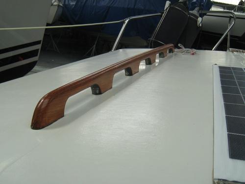

Westfjord26 9 Postad 15 April , 2012 Och Grabbräckena.. Dela detta inlägg Länk till inlägg Dela på andra webbplatser
