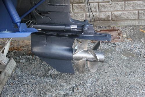

hej,
Har en fråga hur ska man veta om vilken utväxling det ska vara på en bravo 3 drev
jag har en sea ray 268 2.7 ton
Motor mercruiser 454 330 hk 7.4l
går man efter storleken på båten eller annat?  vad jag vet så finns det olika utväxlingar på bravo dreverna.
Polarn har en Sea Ray 270 -00 med 7,4,  ca 3500kg, på den sitter det Bravo III 2.0 med 22P proppar. Inte exakt lika men kanske en liten fingervisning!
/P
Senast ändrad av perra_linden | 16 november 2011 | 07:51
Är du säker på att båten bara väger 2700kg? Har du räknat med alla extra batterier, ankarspel, bog etc?
Min båt väger ca 4200kg torr. Har en 7,4L MPI/LX med bravo tre, utväxling 2:1 och 22. När båten är fulltankad och semesterpackad väger den mellan 5500-6000kg. Detta är i tungt men fungerar.
Jag skulle gissa att, on nu din båt bara väger 2700kg, du skall prova 24.
Vad har du provat med för propellrar?
hej jag har precis köpt nytt drev som är utväxling 1.81
har du samma båt ? 268?
För nu börjar själv bli osäker på hur mkt den väger,  tro den väger 3 ton.  Men tror du att 1.81 funkar bra på den då? Propellen är 22
Nu är det så att båtens vikt har liten betydelse för utväxlingen. Det som bestämmer utväxling är i första hand hur många Hk du skickar ut i drevet.
