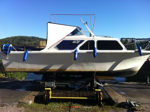

Det är en Ancas Queen 24 fot.
Vet inte riktigt hur jag skulle göra, funderar på om man skulle plasta klart mallar typ sidor och tak, sen så limar/plastar man ihopp detta efter vintern?
Det du har gjort toaen  ser ju jätte bra ut vad man kan se på bilden...

Vad sägs som denna ovan. Det svarta är ramen till fönsterrutan som ska vara där,
mörktonad. Skulle det vara något tro. har set en båt på internet som har liknande som ser helt ok ut, dok har den nyare variant av Ancas med rakare rutor.
Sista var bäst. men kanske ska du låt linjen på doghouset följa fönstrets lutning. och så låter du taket gå lite längre akteröver.

Jag har hittat en Ancas som har en sådan underbar överbyggnad så det blir nog en sådan konstruktion. Det är av troligen plyfa, eller nå sånt.
Ska försöka få upp lite bilder.
Men då blir det som bilden att jag tar bort hela överbyggnaden.
Försöker hitta bilderna igen på google så man kanske kunde kontakta för att få gamla mallar eller ritningar men hittar ej.

Här har du bilderna Patrik:
http://www.porssilehdet.fi/search/image!tabView.jspx?advert=809862&indexImage=0
Tyvärr är det nog svårt att få tag i ägaren då det är finska motsvarigheten till Båtbörsen och annonsen är inaktiverad.
Håller med dig helt, det är en väldigt snygg ombyggnad! Den bör dock inte vara så svår att kopiera även utan ritningar. När det gäller mallar så skulle jag rekommendera dig att köpa billigaste plywooden på brädgården. Det är mycket bättre att lägga några hundringar på ett någorlunda mallmaterial som gör att du kan skruva ihop hela konstruktionen som mall än att hålla på att fippla med kartong eller wellpapp. Då kommer du kunna se slutresultatet och enkelt göra kosmetiska ändringar.
