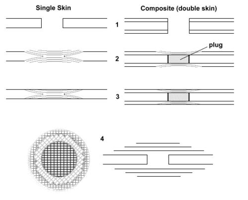

Har suttit och läst en massa på nätet men en sak jag har märkt är att man lägger glasfiberväven olika. I vissa fall lägger man en stor bit som täcker hela slipområdet först, i andra fall lägger man en liten bit för att täcka hålet och sedan större och större bitar väv till rätt tjockleck uppnåtts.
Enligt mig borde det vara bättre att lägga en stor bit först, en rejäl väv närmast skrovet ger maximal bindningsyta och styrka(tycker jag).
Är det som så att det skiljer i arbetssätt mellan vinyl/polyester och epoxi?

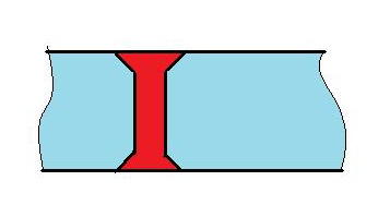

Personligen tycker jag att man ska göra enligt bilden men har inget emot att bli övertygad om annat, dvs om det finns teknisk bevisning på att det är bättre :)

Det är ju bra om man i teorin exakt vet vad som är optimalt, men om man slipar ur ordentligt och laminerar upp ett hål, gärna från bägge sidor, så har det ingen praktisk betydelse om man bygger med stora eller små glasfiberbitar till att börja med. Jag brukar lägga små bitar och därefter öka storleken efterhand, så att de överlappar.

Som du säger så fungerar nog båda varianterna. Orsaken jag frågade var att jag inte hittat några tekiska beskrivningar som kan påvisa att det blir skillnad i styrka.
Då kör jag med min variant att stor bit först och sedan mindre till rätt tjocklek har uppnåtts, den känns mer logisk tycker jag....

Det finns förmodligen en större risk för ojämnheter på lagningen om man börjar stort och går mot mindre bitar, man har ju kanten på varje vävbit uppe vid ytan. Börjar man med småbitar och går upp i storlek kommer ju allt utom sista biten täckas av just sista biten.
Om det spelar någon roll? Beror nog på kravet på slutfinishen och vilka verktyg man har att tillgå. Jag skulle inte vilja handslipa ett epoxylaminat flera millimeter för att få det jämnt och snyggt om man säger så...

Satte igen ett par 5 mm hål under vattenlinjen. Gjorde en epoxyplugg enligt bilden.

Jo, ifs har du rätt men det finns ju inget som hindrar att sista väven man lägger på är av fullstorlek. Nu har jag ju inte det problemet så jag håller på med helrenovering, så att avsluta med lite epoxispackel som ska slipas är en droppe i havet. Det enda som kommer att handslipas är sådant som inte maskinerna kommer åt :)

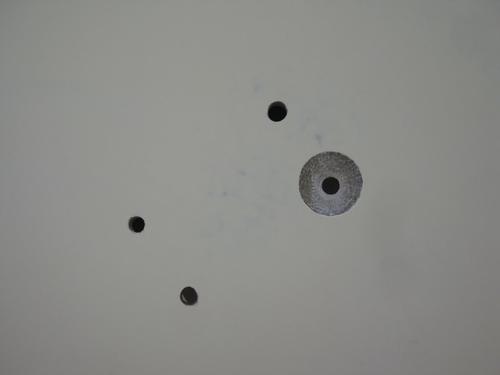

Letar bilder på hålen, ska fixa dom imorgon eller ikväll om jag hittar dom  :)

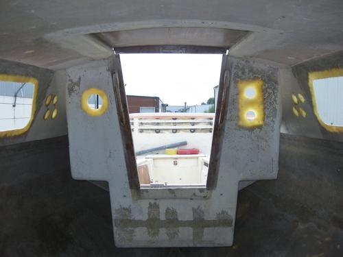

Dålig bild av sittbrunen men den bästa jag hittade
Håll där fäste för stege suttit, tror jag :)
Testade att försänka hålet och det ser ok ut även om jag behöver en snabbare borrmaskin, billig skruvdragare duger inte

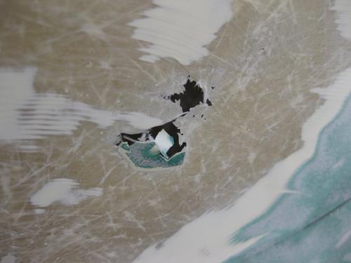

Den jobbiga skadan, några toppar där skrovet spruckit. Resten är intryck(av stötta kanske) men fibern intakt. LIte fundersam hur jag ska göra men ska slipa ner mer så jag bättre kan bedömma skadan.

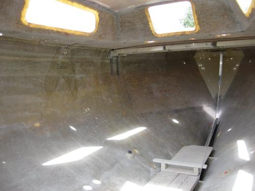

Som ni ser är hela båten renslipad invändigt, samt all rutten balsa är nertagen(mao allt är borta  :) ).Skrovet kommer att återställas med vinylester och fiberväv från botten till topppen. Så först lagar jag alla hål och genomförningar med epoxi och på det kommer kommer väv att läggas för att komma upp i rätt skrovtjocklek.
