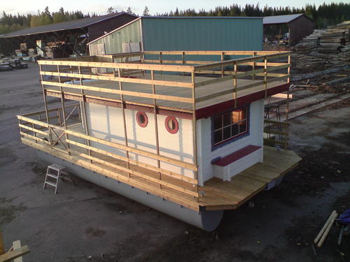

Jag har en husbåt med 3 förbrukningsbatteri som laddas av en 100W solpanel. Detta funkar kanonbra.
Bak på båten har jag en ett startbatteri till min Mariner 20Hk.
Då båten är något baktung skulle jag vilja ha bort lite vikt från bakpartiet och tänkte koppla även motorn till batterierna som sitter fram.
