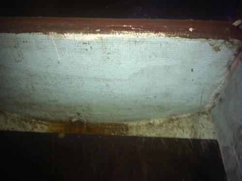

Lägger upp lite bilder så ser du hur det ser ut i båten.

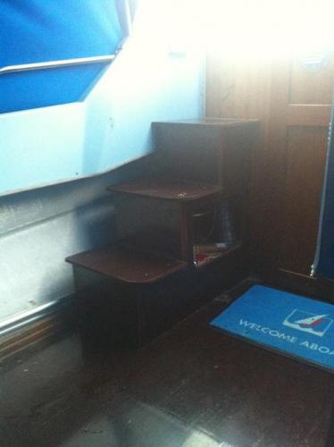

först en trapp med förvaringsutrymmen på vänster sida bredvid förarstolen.

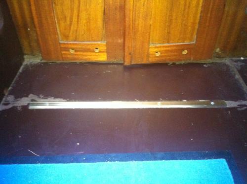

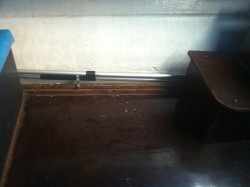

Sedan kommer ett par bilder på golvet hur det ser ut på sidorna av båten, golvet ligger på det gamla golvet ser det ut som.
fotat längst bakifrån bär batteri och tank finns under soffan, fotat framåt mot fronten av båten, man ser hur plyfan ligger.
Tack så jättemycket för bilderna.
Det ser ut som om du har helt rätt, den innersta listen saknades helt på min men man såg i laminatet att det suttit en där. Mitt golv låg helt kant i kant i höjd med förstärkningen till bakre utrymmet. På din ser det ut som om plyfan sticker över i hela sin tjocklek. Hur tjock uppskattar du att plyfan är för min som var inplastad kan inte varit mer än 10mm tjock.
Smart med en trappa där också, den iden skall jag sno rakt av...

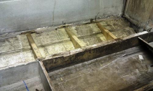

Renoveringen fortskrider så sakteligen. Intressant att veta kan ju vara att i dom längsgående balkarna så är det bara tomrum. Slipade ner lite hårt idag så jag gick igenom laminatet eftersom jag vill gjuta in mina förstärkningar i homogent material och gissa om man blir förvånad när man ser att det är helt tomt, Bara formen på plasten som ger styrkan.
3*300 grams matta blir fin fint över balkarna som lamineras både i botten och i förstärkningsbalken.
Det blir nog fint det, kul med lite bilder då vi har identisk båt och man ser hur du gör osv,
