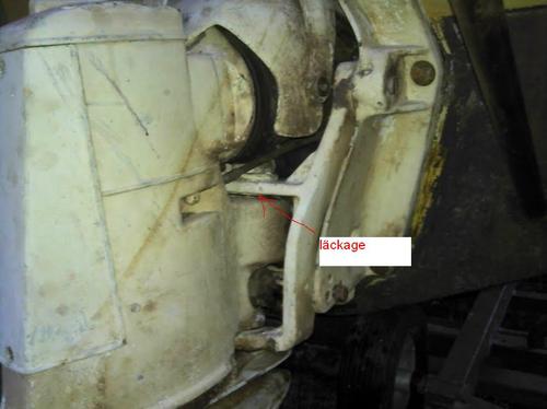

Nu har jag lokaliserat problemet.......
När jag trycker vatten från intaget så läcker det vid vridpunkten mellankylvattenslang-anslutningen
och avgasbälgen. Nån som vet om det finns en tätning där eller om det är godset som felar??
MVH Anders
Har nu bytt packningen vid slangfästet på drevet, och det funkade ett par dagar.....
Idag uppstod alltså samma problem igen, så det blir väl till att riva hela drevet och byta plastbussningen i övre vridpunkten där kylvattnenröret kommer upp........
