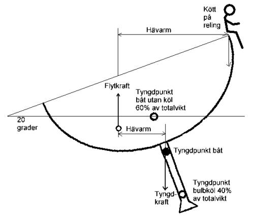

Styvheten upp till 25 graders krängning på en sån båt beror mest av båtbredd  x  totalvikt.
Att öka kölvikten gör inte mycket till eller från. Se figuren.
