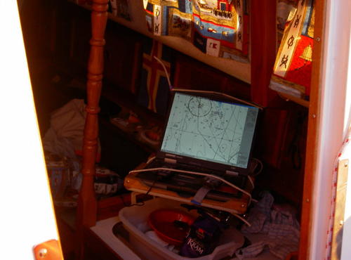

Sjökort på datorn är bra. Det blir ju ganska stor skärm. Har seglat med det sen 2004. De datorer jag använt har i huvudsak varit gamla kasserade datorer. Dessutom har jag alltid haft dem inne i ruffen, men placerade så att jag kunnat se  dem från sittbrunnen. Jag har förbrukat ett antal under åren. Endast i ett fall kan jag härleda krachen till båtlivet.
Att sen en laptop går sönder när man tappar den i golvet hemma i bostaden är ju en annan sak.wink Är man rädd om sin laptopp, så är det väl frågan om den skall få följa med på sjön och användas vid navigation
Skall man ha apparaten i sittbrunnen är nog en plotter att föredra. Avsedd för ändamålet och någorlunda vattentät.
