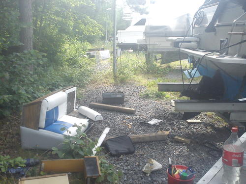

Carnage 0 Postad 11 Juli , 2011 Jag kastade ut myrorna istället Dom hade bosatt sig i min soffa som var genomrutten i trät. Nu ser det tyvärr ut så här istället Senast ändrad av Carnage | 11 juli 2011 | 20:18 Dela detta inlägg Länk till inlägg Dela på andra webbplatser
