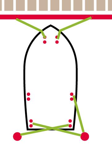

Jag har nyss skaffat mig min första båt (en Storebro 34) som vi i dag förtöjer från scratch varje gång, dvs vi slår knoparna i fyra hörn varje gång vi lägger till.
(Vi ligger med fören mot bryggan.)
Vi har fått rådet att göra i ordning färdiga tampar med ögla som vi bara kan lägga runt pollarna på båten när vi lägger till, för att det ska gå lättare/fortare. Det låter bra.
Frågan som infinner sig är vilka knopar man ska använda för att dra fast tampen i bryggan och i pålarna vid aktern. I bryggan finns inga ringar utan man surrar mot en liggande träbalk i bryggans framkant.
Bilden visar hur vi lägger till i dag.
Tips?
Dubbelt halvslag om egen part är en knop jag använder ofta. class=thumbimage
Ja, det verkar vara den eller pålstek som gäller. Själv tycker jag pålsteket verkar vara lättare att dra åt säkert, men ingen av dem är ju speciellt svår.
Smugglarsteket är himla snyggt, praktiskt och snabbt. Är den tillförlitlig vid förtöjning?

En rätt knuten smugglarstek håller som ett dubbelt halvslag.
För fasta tampar hade jag splitsat en ögla, samt använd schackel och ring. Tänk bara på brottgränserna :)

Det grövsta Hjermans har i katalogen är 16 mm som har en brottgräns på 4 600 kg. Det är ju per lina så det borde kanske räcka . Det är ju två linor i fören  och tre ev. fyra i aktern.
Hade jag gjort nya förtöjningar till min båt så hade jag tagit 20 mm, fast de gamla slitna som jag har är av varierande grovlekar.
Viktigt - åtminstone i fören  - är någon gorm av ryckdämpare. Jag hade i ert fall valt de av gummi, där man trär igenom linan i ena änden lägger linan några varv, tex 3, rumt dämparen och trär linan genom andra änden på dämparen.  http://www.hjertmans.se/webshop/artiklar/artiklar.asp?rubnr=1177&xartnr=5921&artname=
Jag skulle börjat och monterat förtöjningsändarna i fören.
Lägg på den färdigsplitsade öglan på knapen. Avpassa ryckdämparna så att de är strax på utsidan skrovet. Se till att båten ligger på lagom avstånd från bryggan 30 - 50 cm. Man skall inte behöva hoppa för att komma ombord.

Efter som ni hade en balk att lägga fast förändarna i, så slår ni änden, lagom uppspänd, minst två varv , gärna fler, runt bjälken. Sätt fast tampen med ett dubbelt halvslag runt egen part, dvs änden som går ut till båten. För att säkra änden, bänder ni upp en kardel strax utanför det dubbla halvslaget och stoppar igenom tampen i hålet. Fusksplitsning. Nu kan det aldrig lossna. och så gör ni likadant på andra sidan.
För att förtöjningarna inte skall glida på bjälken, kan ni ju sätta fast en träkloss eller tom skruva i en fransk träskruv på rätt sida om linan.
Sen gör ni lika dant i aktern. Förtöjningslinorna skall inte va allt för spännda. det skall gå lätt att lägga dom på knaparna. Eventuellt kan man ha en av linorna utan splitsad ögle som man justerar  uppspänningen med.
Om det är stolpar som är akterförtöjning är det inte nödvändigt med ryckdämpare där, men naturligtvis inte  heller fel. Nåt som hindrar att linan inte kan glida ner på stolpen vid fastsättningspunkten på stolpen  är inte fel. En krok  i lagom höjd på varje stolpe att hänga upp öglan på, när man är ute och seglar är heller inte dumt.
Har sett att man ibland spänner en lina mellan stolpen och bryggan en bit över vattenytan för att leda in båten på plats. Det är kanske inte fel det heller. Får man bara fören in mellan pålarna så styr linorna båten rätt in på platsen.
