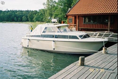

Jag börjar väl med min Aurora då!
Maxim -79 med Lombardini LDW194JMTI och rak axel:
24,5 knop
Trots att jag bara sparat en liten fena av kölen föröver så börjar båten surfa på den och vill lägga sig på ena eller andra sidan vid ungefär 22 knop. I alla farter där under försvinner problemet. Bekväm marschfart brukar bli mellan 17,5-19,5 knop (3000-3300 v/min). Eller 6,5 (1600 v/min) knop när man inte har bråttom!
