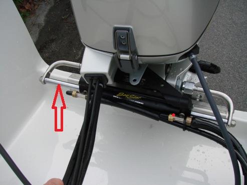

Om du lägger styroket ovanför styrarmen istället för under som nu så vinner du lite frigång till, fick jag göra på min för att kunna svänga och grundsmyga.
Bild på vad jag menar
hmm
ska gå vakt idag så jag kan kolla hur den sitter
det är inte min motor på bilden
har en suzuki på bilden är det honda
