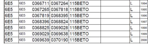

Yamaha har bara en klisterlapp på bracketten som lätt trillar bort men det finns ofta fler klistermärken på blocket o ibland finns numret även på gjupluggarna, de som folk felaktigt ofta kallar frostpluggar. Du letar efter ett sexsiffrigt nummer. Visst var det du som hade en 115 hästare från 1998 eller 1999? Är det den motorn det gäller nu oxå?Jag har nummerserierna för de olika årsmodellerna o då ser du ju lätt när du hittat rätt nummerlapp.
Jag har hittat en massa nummer på motorn, men skall det inte typ börja på 115 v samt ett antal bokstäver samt siffror.
Verkar ha marknadsförts 2 versioner i Europa under dessa år 115 CETO och 115 BETO. Är rätt säker på att det var CETO som gällde för Sverige men lägger in numrena för BETO nedan. Har för mej att första nollan inte skrivs på dessa smålappar men kan ha fel så antingen letar du efter ett 7-siffrigt nummer som börjar på 040 eller ett sexsiffrigt som börjar på 40 om det är en 98a eller 99a. Vänstra 7-sifferkolumnen är första motorn det modellåret och högra den sista.
Senast ändrad av jarb | 27 april 2011 | 11:33
Och motsvarande för 115 BETO
Kanon tycker jag känner igen 6E5, hemskt tacksam...
