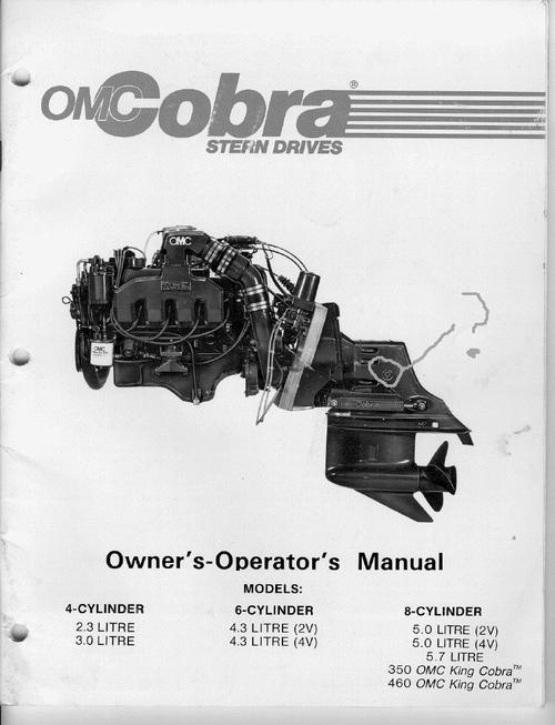

Jag är lite ny på detta. Men kan nån berätta vad detta är för plugg som sitter på mitt drev så den pluggen lossnade och det finns gängor på pluggen men inte i själva hålet. Så ja tänkte kolla vad det är till för på beskrivningen står det inget om det och hur ska man kunna få tillbaka den??
På bilden har jag markerat vilken plugg det handlar om
Men det måste ju finnas nån på detta forum som kan direkt säga vad det är för hål ialla fall.
Det är en plugg in till vattenkanalen som kommer från från impellern. Pluggen består av en plastbricka med en skruv igenom och gängan den ska sitta i och som håller den på plats är ett löst metallbleck som ligger tvärs över hålet på insidan. Skruvar man loss pluggen ramlar alltså detta bleck loss och hamnar inne i vattenkanalen = omöjligt att få tag tag på utan att demontera drevet och skaka ur den. Har motorn startats följer den med vattnet runt och försvinner. Men du kan plugga hålet med vad som helst som passar och sitter fast hyfsat bra.. Kör inte utan plugg för då går kylvattnet från impellern ut genom hålet istället för in i motorn.
Jag har tappat min mutter , men den går att få tag på med en magnet på ett snöre.
Sen tog jag en tunn tygbit som jag lade på baksidan och höll fast till jag fick den att ta gäng.
Lycka till

Jag lyckades med samma sak. Lossade drevet men insåg att de gamla delarna var för risiga för att sätta tillbaka. Lyckades få tag på nya delar hos Drev på Lidingö efter lite meck. Mailade dem bilderna och sen lyckades de hitta en lämlpig plugg åt mig.
